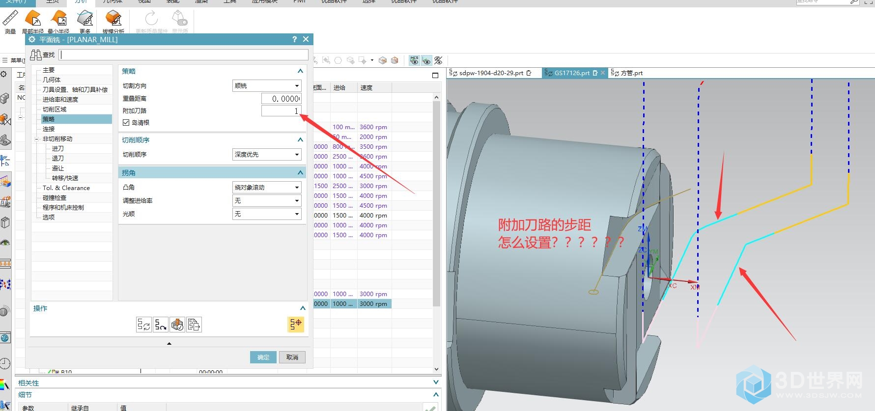

如图,找了半天没找到设置的地方

把步距从定制界面里面添加一下。

。。。就是你刀具的步距

要步距的话,打开选项,点击右下角添加,刀具步距3006,添加到主要1007,在编辑框的主要里面就有显示了。
