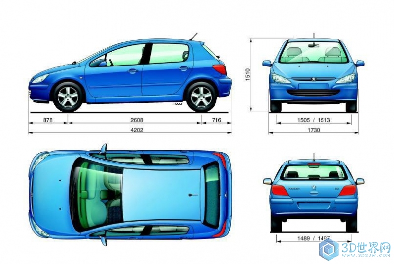

做产品结构设计经常会遇到看图造型,这时Creo的跟踪草绘就会发挥很大作用了。下面就介绍Creo3.0的跟踪草绘的用法。一般工业设计师给我们的都是三视图的效果图,如下图:
那么我们该怎么做呢?

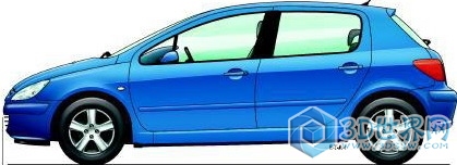

1.首先,我们应借助其他平面设计软件把它拆成正面,左面,右面,顶部四张图片,如下图:

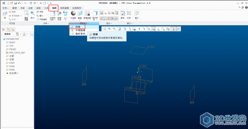

3.切换到视图选项卡,在模型显示下拉菜单中找到图形,并单击进入跟踪草绘,如下图:

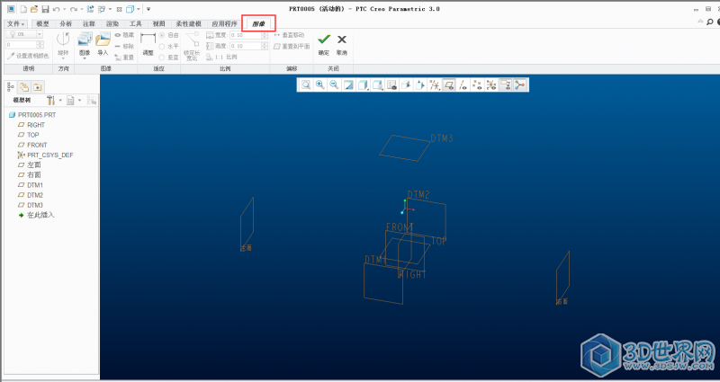

4.点击导入,再点击front基准面,在弹出的对话框中,找到那种汽车正面图片,如下图:
5.切换到front面,开始调整大小,如下图:

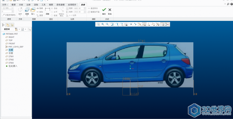

点击取消锁定长宽比,在宽度栏输入4202高度栏输入1510,然后移动并对其左面和top面,如下图:
6.同理创建左面视图,右面视图,如下图:

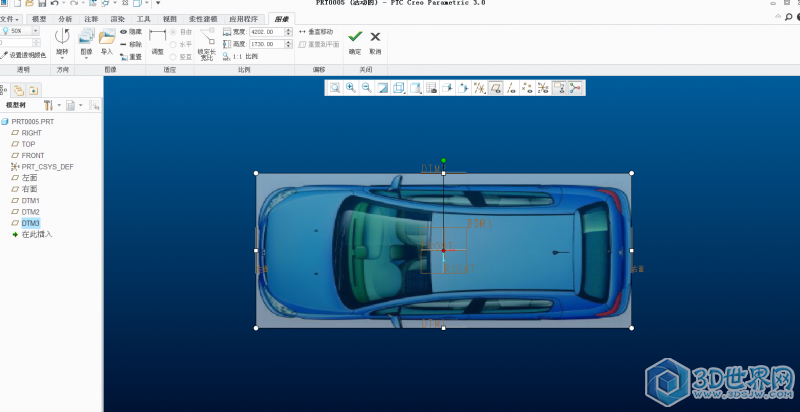

7.同理创建顶部视图,效果下图:
这样做好后,我们就可以真正的开始绘图工作了
