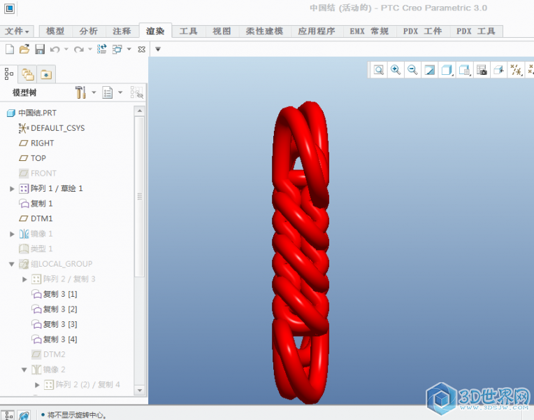

七夕,大家忙于送玫瑰花,过所谓的中国式情人节。即是中国式,那么,送款经典的中国结饰物,或许,能有意想不到的收获。如图
怀揣中国奥运健儿的激情,开始建模

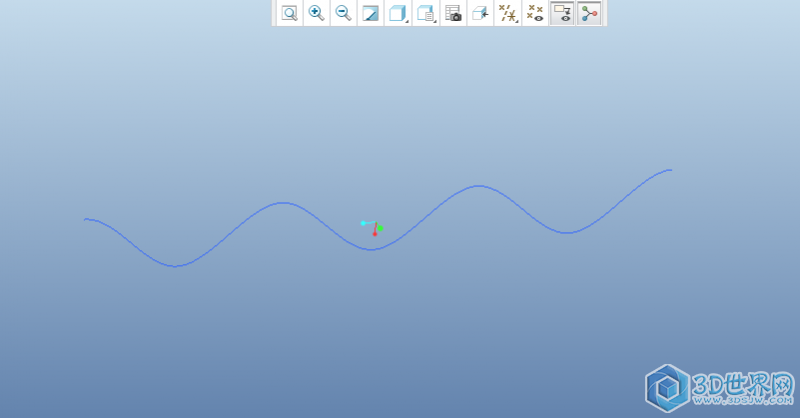

1,TOP面草绘图示草图,注意样条线的尺寸约束

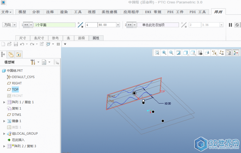

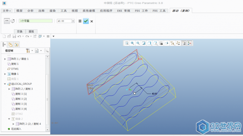

2,对草图进行阵列,参数设置如图,注意参考面
3,阵列效果如图

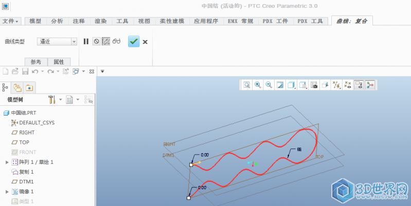

4,复制刚阵列的曲线,逼近,将其连为一条曲线
5,创建DTM1,参数如图
6,镜像先前复制逼近的曲线,如图

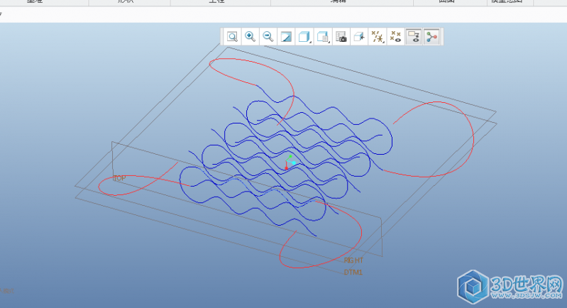

7,造型-曲线,设为相切,长度为37
8,以同样方法逼近曲线
9,阵列刚逼近的曲线,参数设置如图

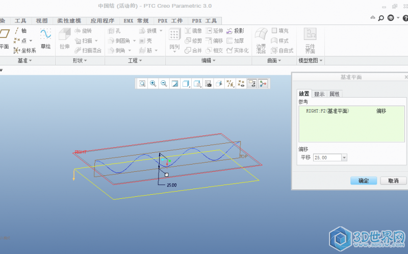

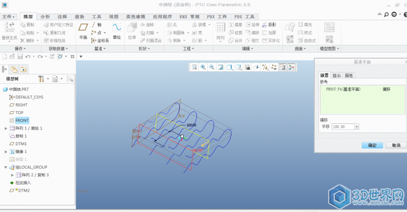

10,做DTM2,如图
11。镜像曲线,创建DTM3,移动复制如图
12,创建基准轴A1

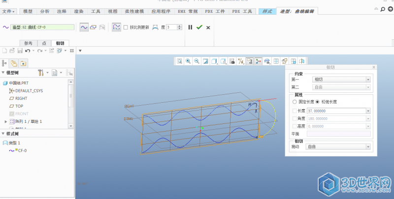

13,移动复制,
14,效果如图
15,以同样方法作造型曲线1、2、3,并阵列
16,在以同样方法作四角造型线,
17,把所有线按逼近连接起来,扫描草绘

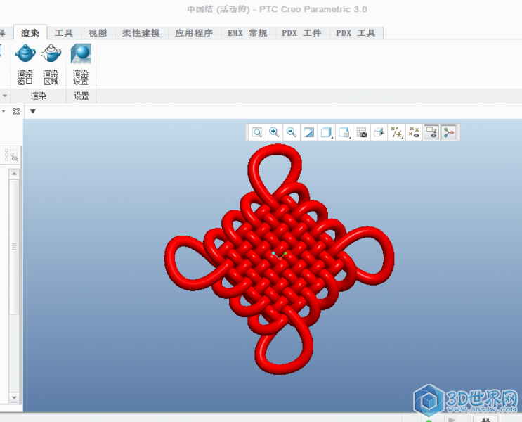

18,预览效果如图
19,简单上色如图
20,简单渲染处理如图
建模到此结束,希望你能有意想不到的收获
