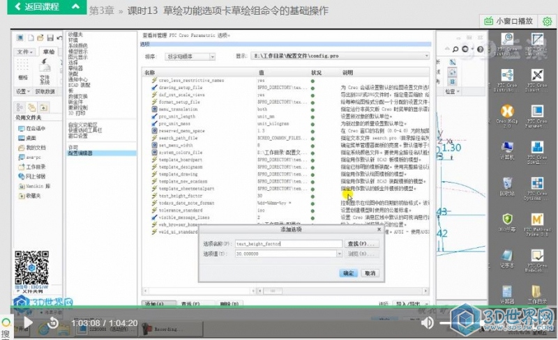

各位老师,creo约束符号的大小可调吗,如何调整?谢谢

软件本身有没有设置的参数可以方便的调整?

找到了,在破衣哥老师的教学视频中有专门的介绍,改变text_height_factor的参数值即可,可在10-100之间。谢谢众位老师的帮助,谢谢精诚网各位朋友!
