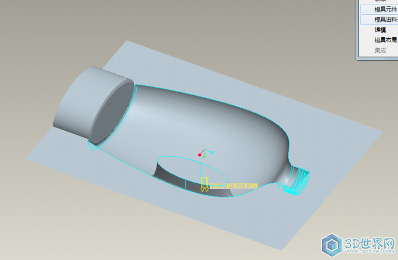

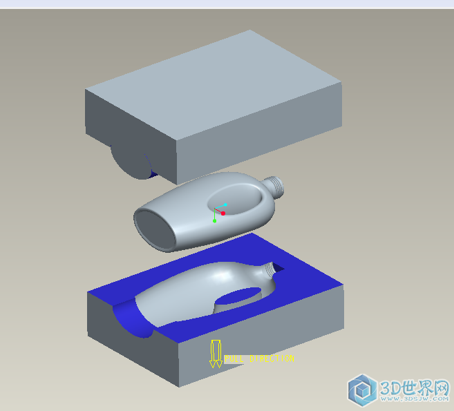

洗手液瓶体分模问题(为什么分模上模是正确的,下模是错误的)

上传你有问题的文档,附上创建的版本号,
在分模过程中是否添加参照元件切除特征.

你的分型面好复杂

你用什么软件分模的啊,如果是creo(pro/e)分模用不着这么复杂,一个面就可以做出来了,用UG也差不多,如果是其他的软件我就不了解了,下次发帖提问这些信息一定要带上,不然我们很难帮助到你

没错就这样分 ,应该还没有拆完吧

一个面?怎么作?也能分成他这样吗?

模具设计模块说白了就是用面减体的一个过程,只要你的面是一个封闭的面就可以把上下模给分开了

谢谢各位的回复,问题已经解决了。是因为瓶体中间是空的,所以就会出现这样的情况

对,一个平面也能分开。分开能用吗?

分模时候不用复制面,你这个完全可以把上下两头分出来中间一个平面就可以,在选择 块 时候注意点就可以。
