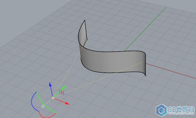

例如,打开记录与更新建构历史时,调整挤出曲面的输入曲线,挤出曲面会跟着改变。
大家看下面的图片
更改之前,曲线和曲面是这样的

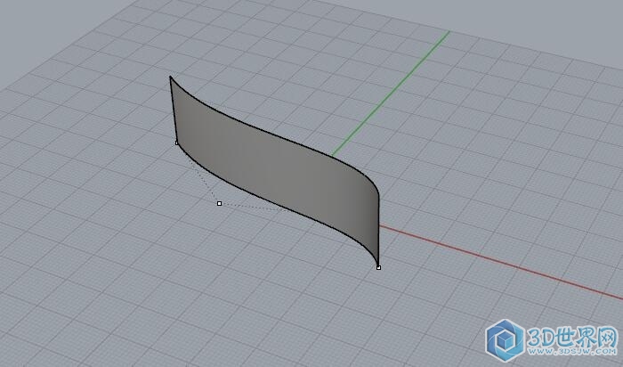

大家可以看到我把曲线的控制点拖动了,曲面也会跟着改变,
这个功能在其他有模型树的参数化三维软件上都是有的,在犀牛当中也可以达到这个结果,这个功能还是很不错的

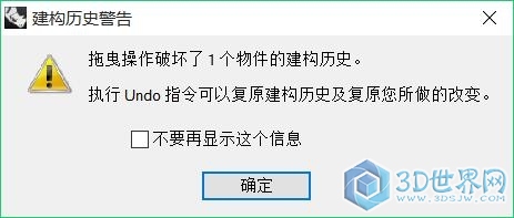

但是当你把曲线删除以后,这个去面并不会消失
还有拖动这个曲面,曲线并不会跟着移动,但是会有建构历史被破坏掉的提示

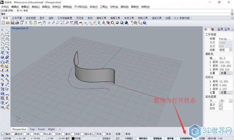

状态列上的记录建构历史面板会显示目前是否记录建构历史的状态,面板上的文字为粗体字时代表记录建构
历史已启用,细体字代表已停用。按一下这个面板可以暂时切换 (启用/停用) 目前的指令或下一个指令是否
记录建构历史。

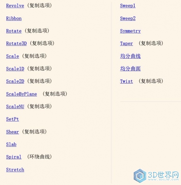

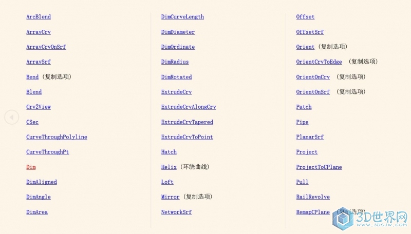

在指令名称前加上下列符号可以启用/停用记录建构历史
以下是支持建构历史的命令
