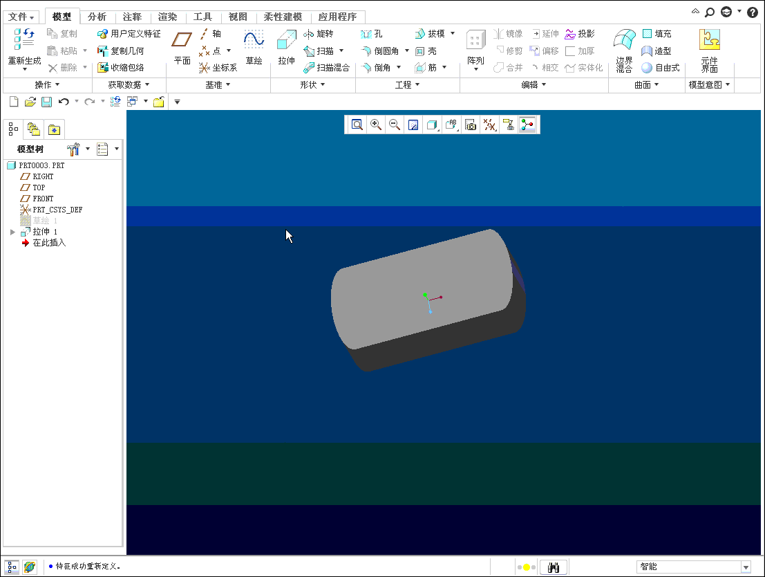

大家好!我是小俊,今天给大家带来一个小技巧,
有的时候大家会遇到导不出圆角的问题,原因一般都是,要倒圆角的部分有不规则的曲线并且曲率很小,当倒得圆角
曲率大于那个曲率的时候就会出现导不出圆角的现象,下面就是一个解决这个的小方法
首先在要倒圆角的画一个骨架,然后在倒圆角里点击要倒圆角的线的两个平面,然后在选择垂直于骨架,
下面是详细gif
