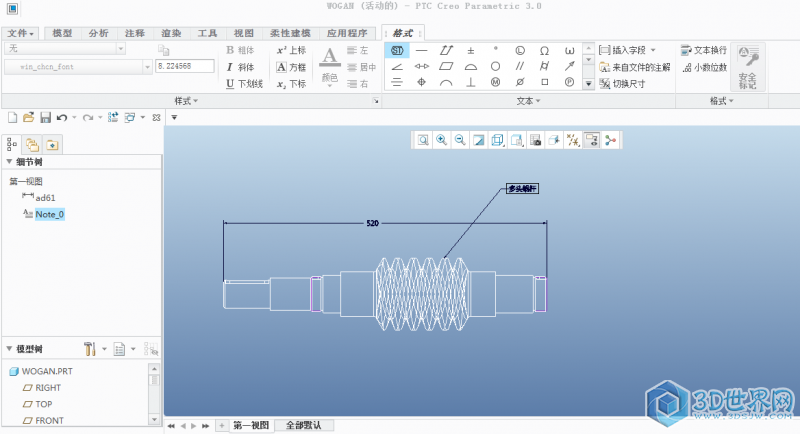

2,创建如图注释,此时,我们的安全标记是不可编辑的

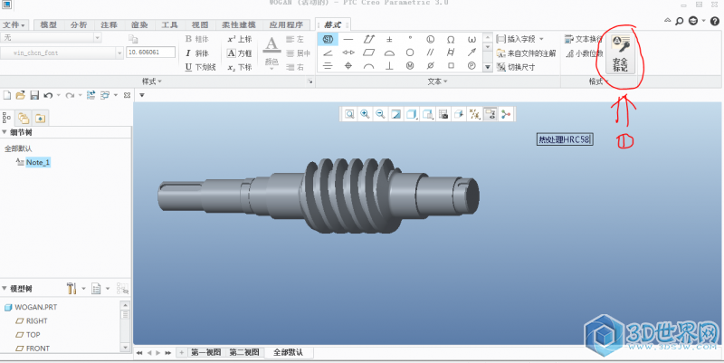

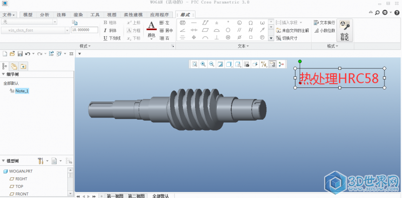

4,点击独立注解,再在格式里点击安全标记,此时,细节树里就有带钥氏的安全标识

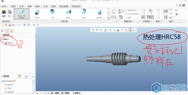

5此时,我们切换第一视图,,热处理HRC58这个重要技术要求还在,因为它做了安全标记

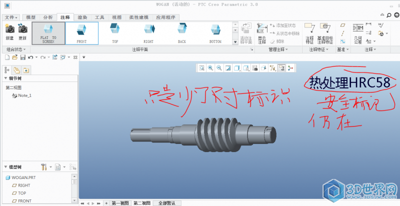

6切换第二视图,安全标记还在,只是少了第一视图的尺寸标识和引线注解

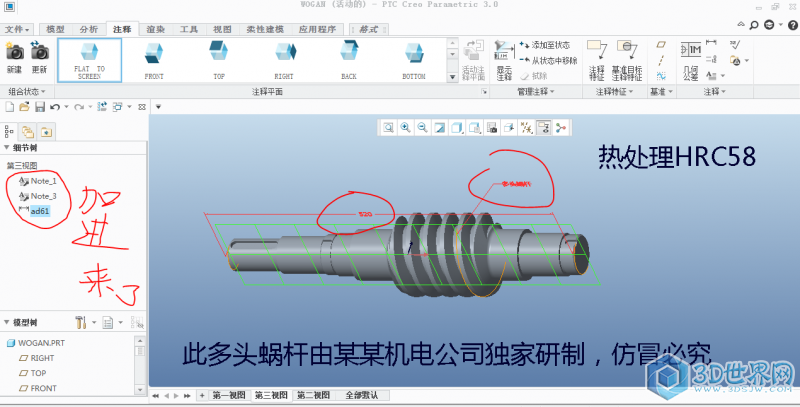

8那么下面我们再创建一个视图,保持标准方向
9我们假设来创建一个专利性的注释
10为醒目,调整其大小合适配位置
11同前一样,打下安全标记
12如果想在第三视图中显示第一视图的长度尺寸和引线标记,那么,可以切换视图
13如图所示,所想的就添加进来啦
14这样,各视图来回切换,安全标记,尺寸等都有显示
