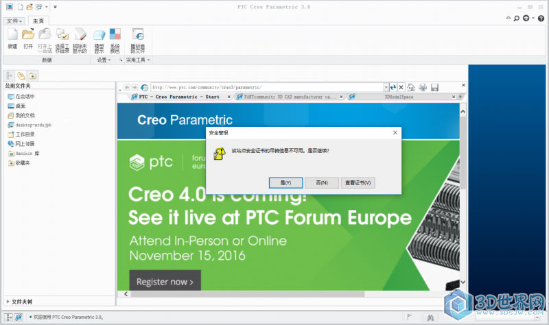

发表于 2016-11-5 08:22:46 | 只看该作者 |只看大图 回帖奖励 |倒序浏览 |阅读模式
Creo  每次启动时都弹出 “该站点安全证书的吊销信息不可用,是否继续?
求解决~~~~

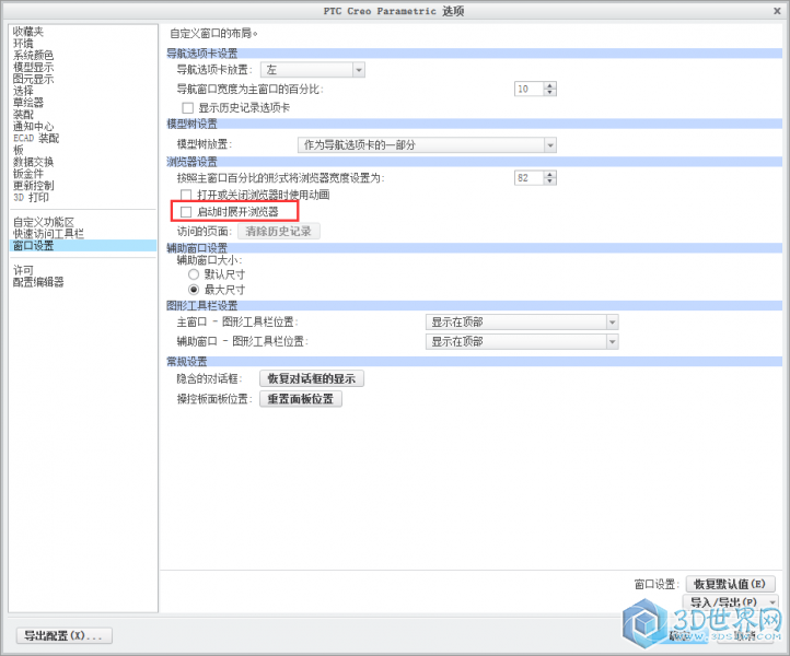

第一种解决方法:升级IE浏览器
第二种如图设置:打开不展开内置浏览器

clevon 发表于 2016-11-5 12:34
第一种解决方法:升级IE浏览器
第二种如图设置:打开不展开内置浏览器
