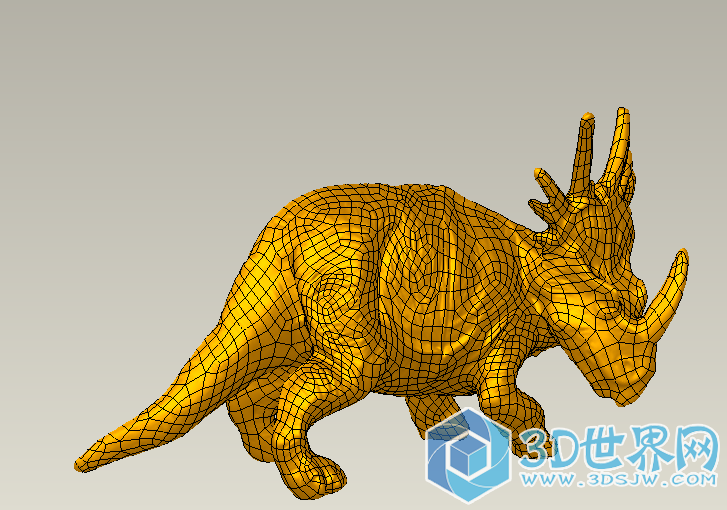

[已解决] 这个恐龙4边面是怎么导入的,我自己的stp模型导入全是三角面,他如何做成四边面的

发表于 2015-8-9 23:10:53 | 只看该作者 |只看大图 回帖奖励 |倒序浏览 |阅读模式
http://bbs.creoug.com/thread-551-1-2.html
这是原帖的模型。

发表于 2015-8-9 23:19:24 | 只看该作者
这个文件本身是抄数的点云,如果你想变成实体的话需要逆向工程软件处理的,CREO的小平面也可以处理!

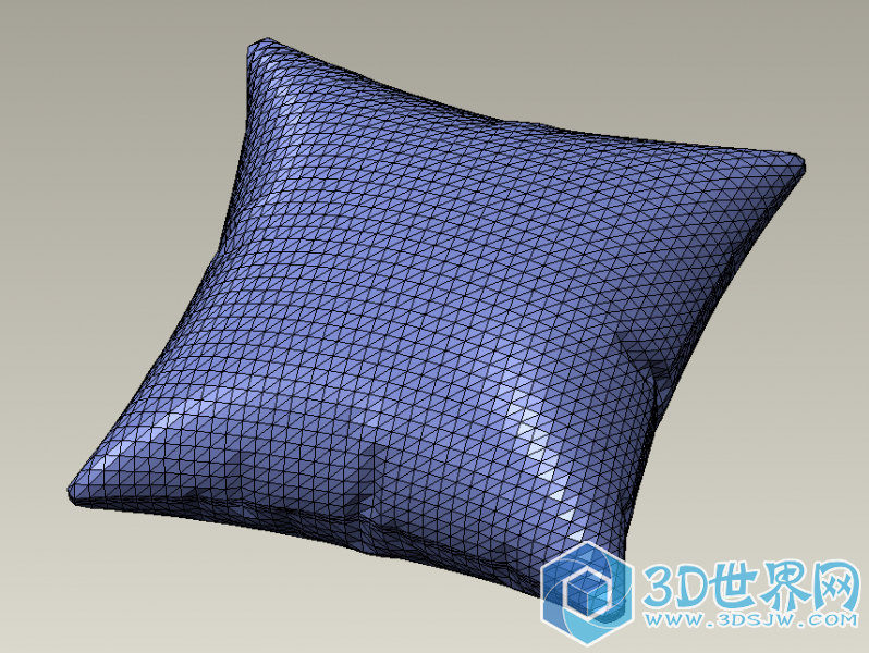

 楼主| 发表于 2015-8-9 23:25:06 | 只看该作者
但是我自己在max里做的抱枕全是小三角面,能转化成4边面吗

发表于 2015-8-10 10:33:55 | 只看该作者
不能直接转换,要经过逆向处理才能转换成曲面,使用逆向处理软件,或者Creo里面的重新造型环境可以智能处理,但是都要人工定义不能直接转换

不能直接转换,要经过逆向处理才能转换成曲面,使用逆向处理软件,或者Creo里面的重新造型环境可以智能处理 ...
npower的一个软件好像能转化,人工逆向处理费劲吗?我其实是想要的就是max文件跟prt文件转化,两个软件之间缺少桥梁。

发表于 2015-8-10 22:38:52 | 只看该作者
longlong4321 发表于 2015-8-10 22:26
npower的一个软件好像能转化,人工逆向处理费劲吗?我其实是想要的就是max文件跟prt文件转化,两个软件之 ...
一般都是用stl格式交流,用逆向软件才能处理,不能直接转.
