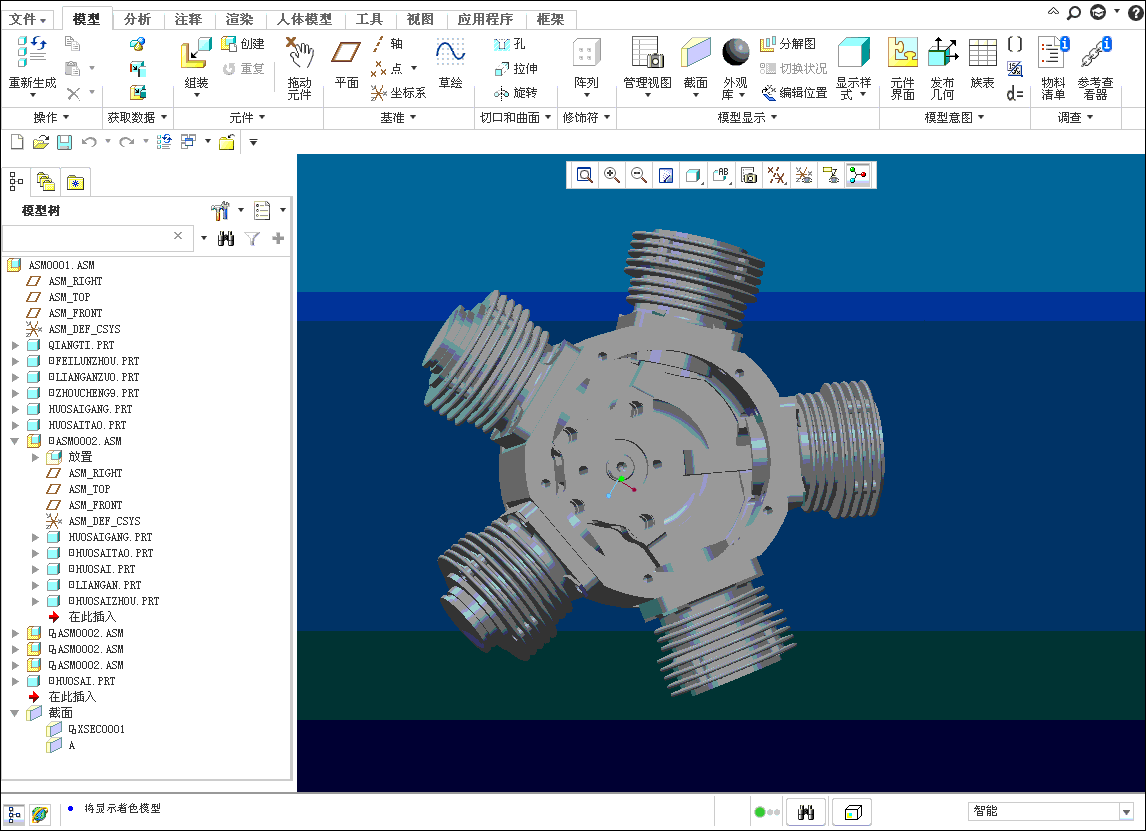

大家好!我是小俊,今天给大家说一个在装配好的零件中局部零件消隐 线框 隐藏线 等,
的一个小方法,这个方法可以对大型装配,电脑没有达到要求,但渲染透明的话会更卡,如果把
所有的零件都消隐,线太多又会眼花缭乱,这样的时候就可以用下面这种方法了

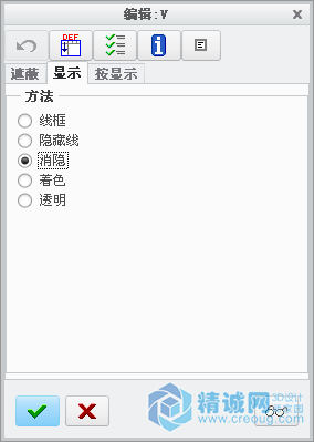

中选择样式 ,新建样式,点击
显示,就可以选择要现实的方法,然后在选择要处理的零件,直接打对勾就可以了
