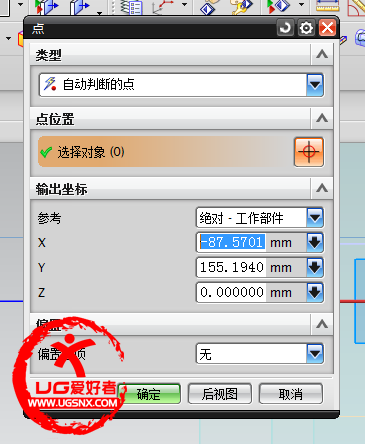

先为这个对话框

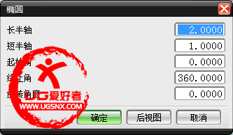

再跳转为这个对话框
画完之后,椭圆和作图面是垂直的(所在面为作图面的垂直面),能不能将椭圆画在作图面,求帮助,谢谢......

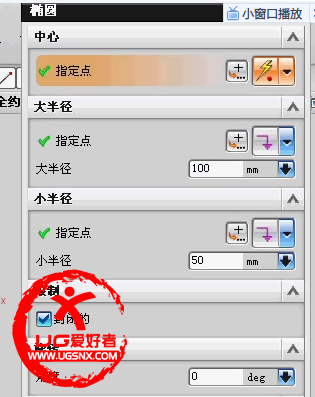

看到很多人的是这样的界面,我的却不一样,不知能不能把我的对话框也变成这样,求助......
61
6875
发表于 2014-1-4 08:12:04 | 只看该作者
你这好像不是NX8.0版本吧,8.0不是这样的。

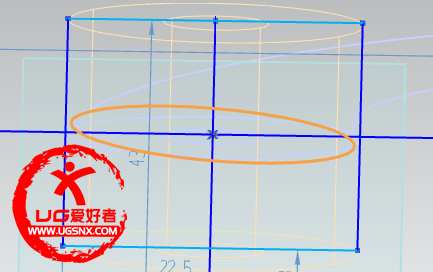

 楼主| 发表于 2014-1-8 13:46:03 | 只看该作者
杨无敌 发表于 2014-1-5 14:11
可以试下,效果回复我哦
您好,谢谢那您给我支招,我调了一下坐标系,发现只能椭圆只能沿x,y,z轴移动,并不能改变它的形成面角度(还是需要建立一个90度的作图面),我描述的不是很清楚,不过还是麻烦您了......
841
3957
6#
发表于 2014-1-8 16:01:35 | 只看该作者
iface 发表于 2014-1-8 13:46
您好,谢谢那您给我支招,我调了一下坐标系,发现只能椭圆只能沿x,y,z轴移动,并不能改变它的形成面角度 ...
你的意思就是要把椭圆画在有角度的面上,你可以调整坐标系的角度,同样可以绘制,不需要建立做图面
