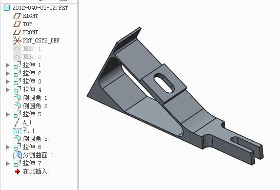

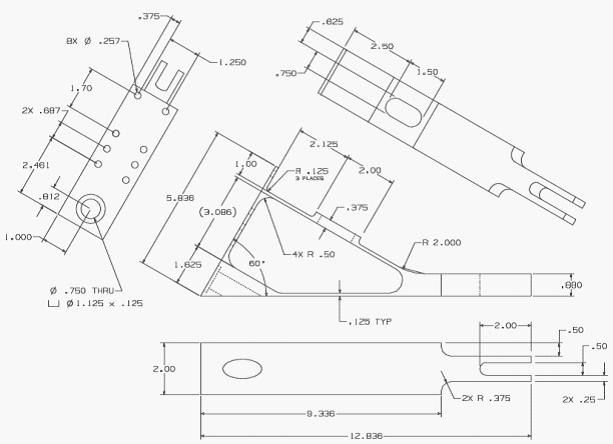

要求:
1.由图得出3D图档
2.附2D标准图纸
3.期限为两天
每日一练系列练习题4月份汇总

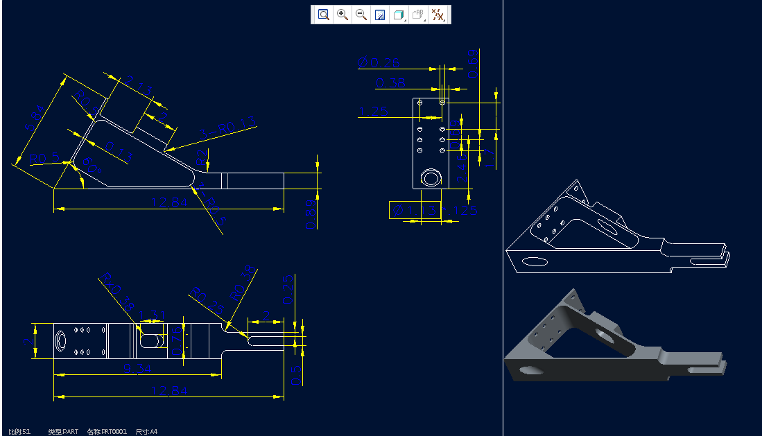

发表于 2012-4-9 09:02:40 | 只看该作者
這圖看起來有點複雜;用前視圖來作應會快些吧;試試了
Rank: 2
204
208

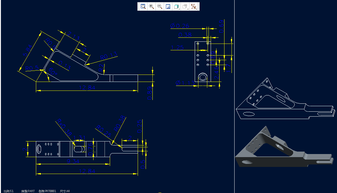

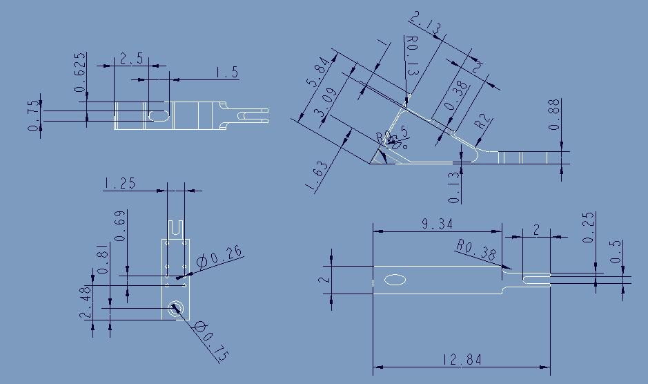

发表于 2012-4-9 13:40:53 | 只看该作者
不知這樣是否正確;請版主指教
file:///H:/TS4-9A.JPGfile:///H:/TS4-9B.JPG

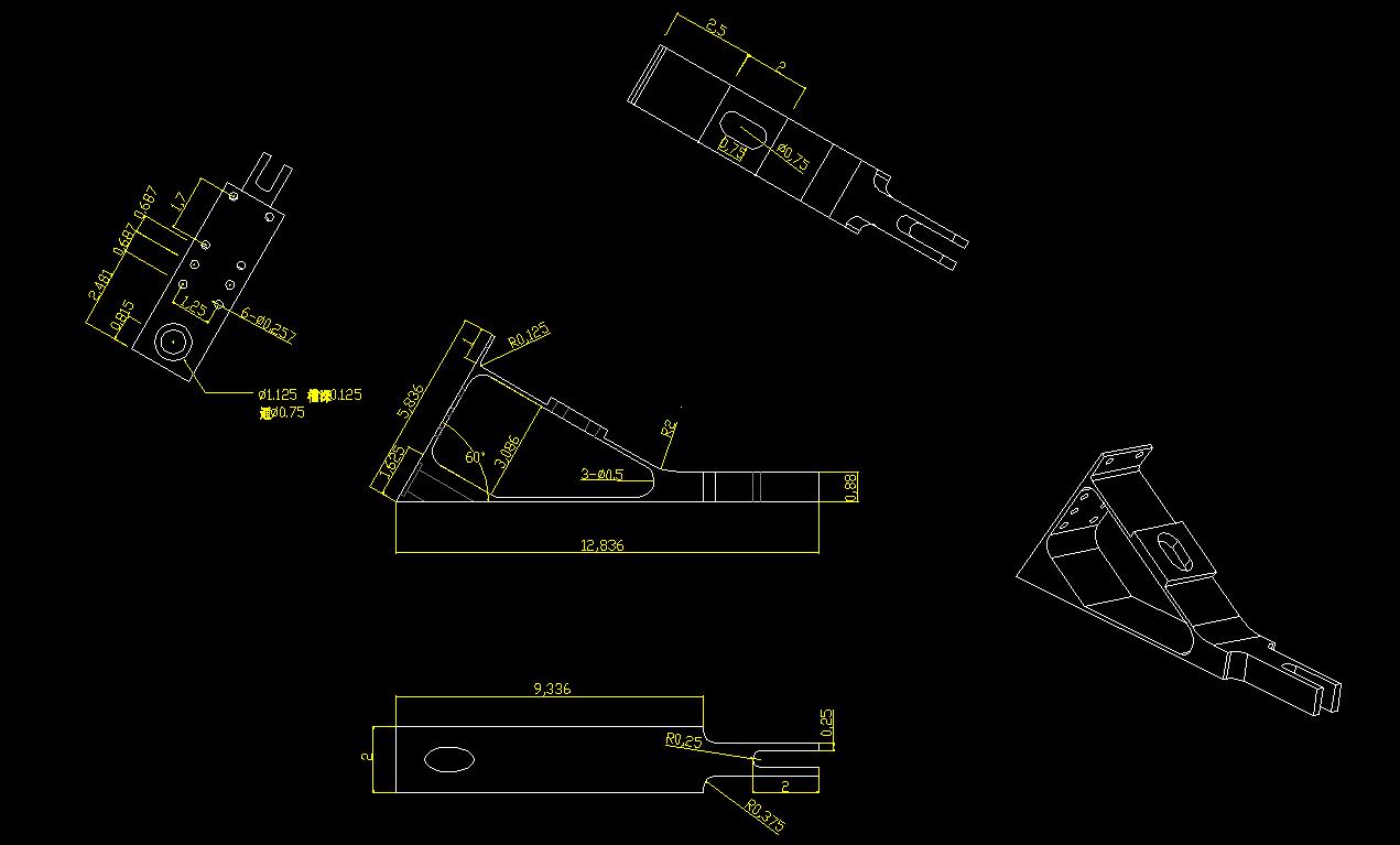

发表于 2012-4-9 19:04:48 | 只看该作者
斑竹辛苦了了.
2012-4-9 19-02-04.png (26.26 KB, 下载次数: 9)
2012-4-9 19-16-56.png (27.02 KB, 下载次数: 8)
