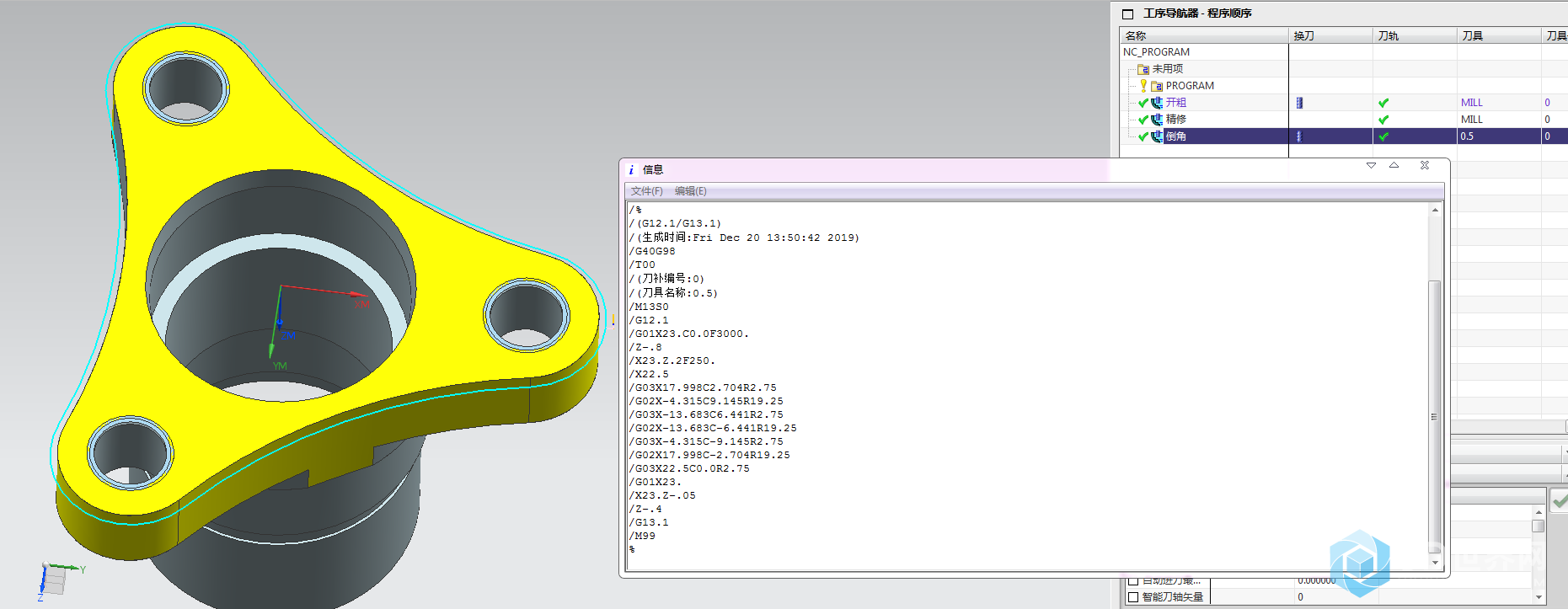

直接输出斜杠,可用于两轴带C车床和走心机背轴。极坐标G12.1,STAR 手动改为G112,自行删除M13S
目前自己在使用

大师,请问有STAR走心机主轴正面YC 极坐标后处理吗?如果有麻烦发一份给我万分感谢,邮箱89295637@qq.com

上次改了一个。 不过没用几次。 你上机要自己测试一下。 输出是 2X 2Y 1Z

不是极坐标的。是直接输出 XYZ 的
