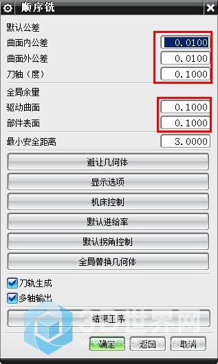

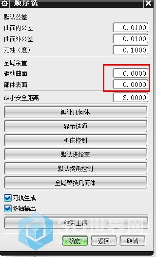

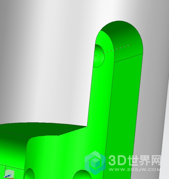

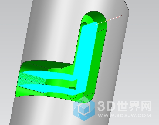

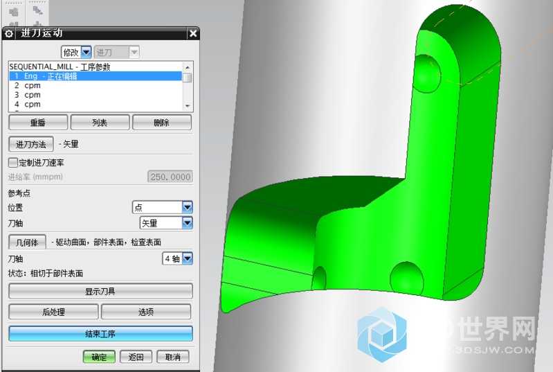

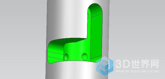

加工工件的绿色腔体部份如下图所示,要求为四轴程式
1:先在下刀点预钻一下刀孔。
2:顺序铣四轴开粗
