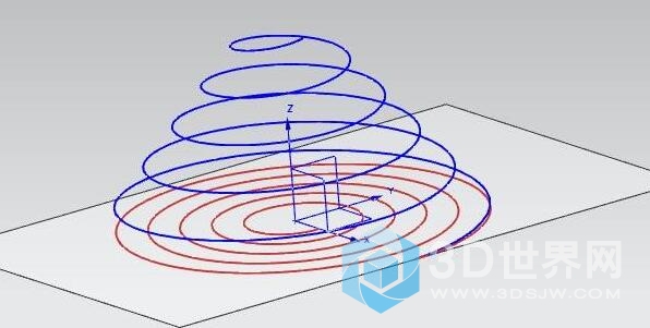

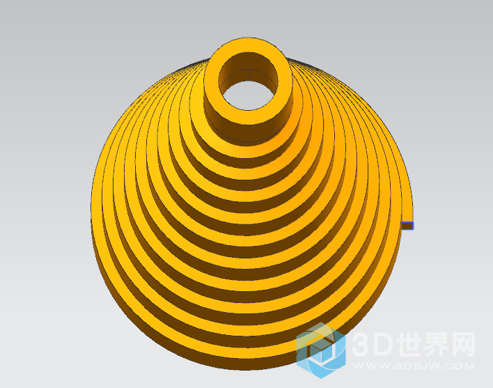

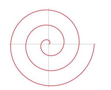

就像图1的螺旋塔这种效果,梯状渐开螺旋的立体表达。
捉摸了一天没搞清爽。

截面线用方形扫出来不就是实体了吗

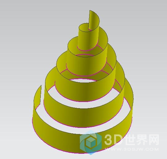

发表于 2019-12-7 20:57:09 | 只看该作者
思路是作螺旋线,然后用扫掠,再面建体

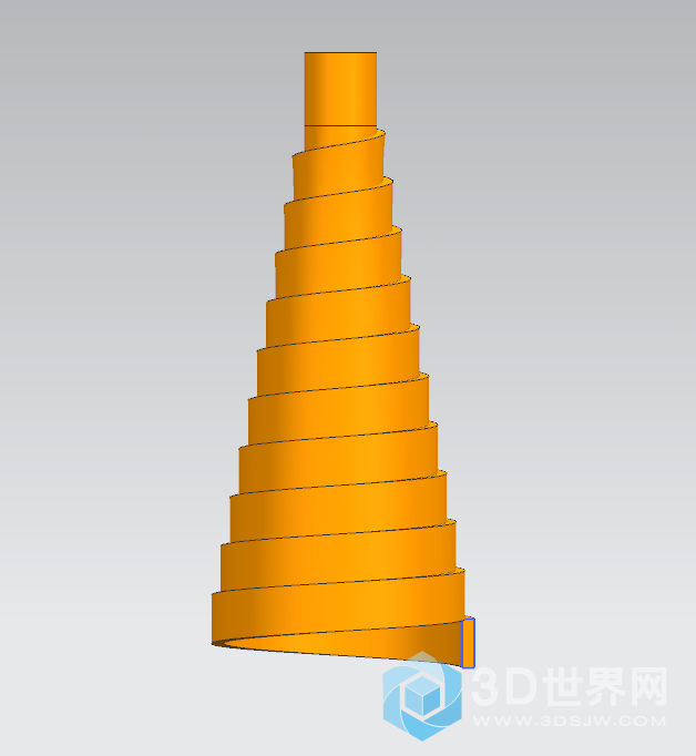

 楼主| 发表于 2019-12-7 20:59:55 | 只看该作者
lm523242423 发表于 2019-12-7 20:57
思路是作螺旋线,然后用扫掠,再面建体
差不多了。我现在想知道如何把底部截面的蓝色矩形沿着螺旋体一直拉伸上去,形成一个新的拉伸体?

 楼主| 发表于 2019-12-7 21:50:04 | 只看该作者
思路是作螺旋线,然后用扫掠,再面建体
接下来该怎么办?

发表于 2020-1-14 17:03:04 | 只看该作者
ultron005 发表于 2019-12-7 20:59
差不多了。我现在想知道如何把底部截面的蓝色矩形沿着螺旋体一直拉伸上去,形成一个新的拉伸体?[/backco ...
实例几何体里面有个沿路径  这个可以
