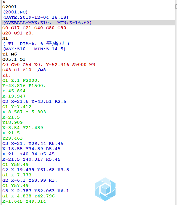

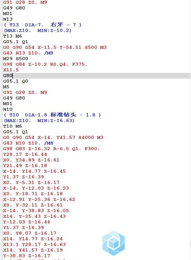

求助大师做一个法兰克UG后处理,按照图片格式做一个后处理,可以有酬劳

你这个明显是MASTCAM的后处理程序,UG做的会稍微有一些不一样的地方
