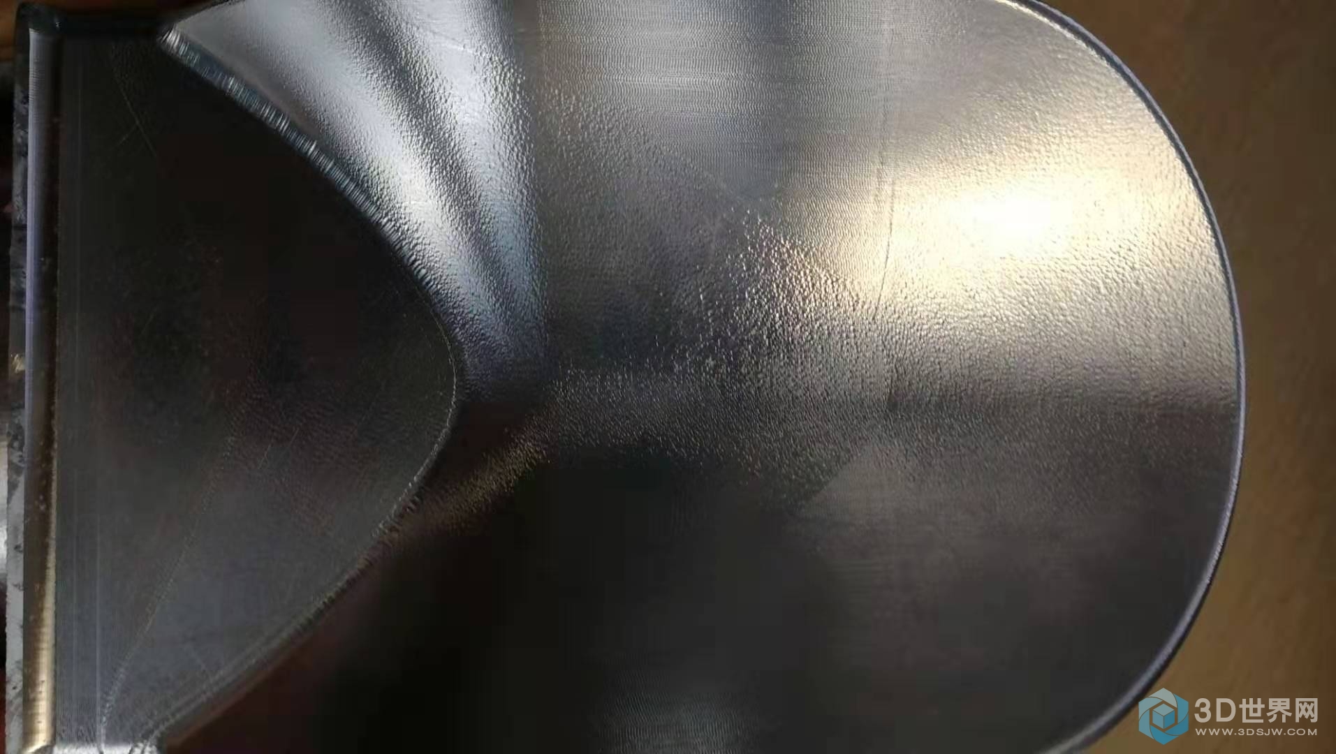

各位大神:
     我用区域铣做了一个面的加工,但是出活后表面效果不如预期。想请教下到底是哪里有问题,若能解决,一包烟钱不成敬意。
机床:X718D(3轴)
工件在分度头上装夹,使用刀具为10个的球刀,轨迹见图。F1200S3000 策略向内,残留Ra0.0016.
做完的表面有两个区域很像是挤压出来的,编程软件使用的是NX8.5。
求大神指点!

切削模式用往复试试,刀具可以改用圆鼻刀,然后根据曲面的弧度选择适当的刀具和切削方向,让最小半径的弧面都能切削到!
三轴用球刀,球刀顶部是是零速切削,跟随周边的刀路会有比较明显的痕迹

发表于 2019-11-19 18:16:59 | 只看该作者

我猜测是切削力过大导致的颤振,不管是主轴还是工件,可以看一下爬面之前是否已经用平底刀爬过了,球头刀比较钝,减少切削量试试。

你这个有几点问题,1.余量太大  2.刀具装夹太长  3.机床走3轴联动会抖动,我看图片认为是机床问题

转速过低吧,机床性能不行

用往复试试?时间可能会长一些,但是不会有那样的痕

转速太低,另外走刀方式也有问题
