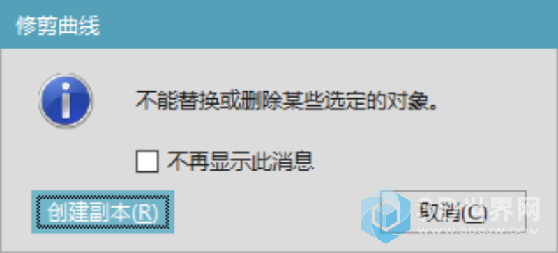

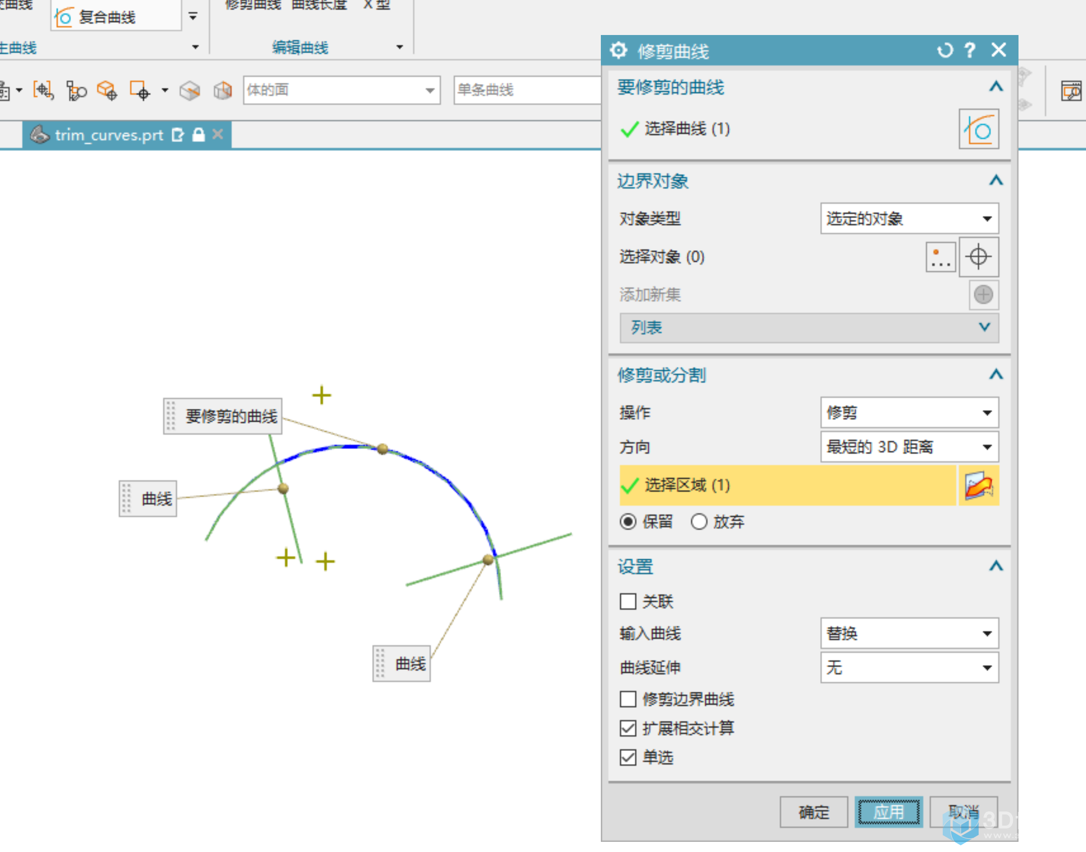

各位大佬,我的教程书是NX 8.5版的,我安装的是12.0版的,看到里面的修剪空间曲线命令,也照着做了,但是总是报这个错误,不知道哪里不对,请指导指导,感谢!

被修剪的曲线是有参的,面当前命令却执行的是无参操作,所以结果导至前面的参数丢失,
对策(4选1):
1.不理它,点“创建副本"
2.先去参数后再执行当前命令
3.执当前命令时“输入曲线“选项选择"保留"或“隐藏";
4.以有参方式执当前命令,"关联"打勾。
