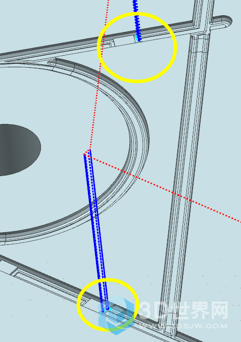

理想的抬刀,就是没铣完一层抬0.5MM,直接铣下一层。但是现在都是抬到安全平面,很烦人!各位老师怎么设置?

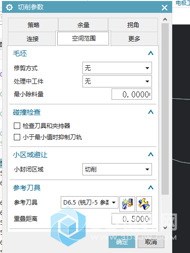

拐角清角,用的参考刀,但是没洗完一层都要抬到安全平面,很浪费时间。
每次抬刀都到安全平面
每次抬刀都到安全平面

 楼主| 发表于 2019-11-7 11:50:30 | 只看该作者
高度改成0,完美解决
完美解决,谢谢各位的建议,还是自己没设置好!高度改成0,就行了。

发表于 2019-11-7 11:11:08 | 只看该作者
把你模型发上来看看才知道。区域之间用安全平面、区域内用前一平面0.5

发表于 2019-11-7 11:19:14 | 只看该作者
你把区域之间改成直接,就没有这个抬刀了

发表于 2019-11-7 11:27:30 | 只看该作者
设置问题。 按你想要的。应该设置“上一平面”而不是。上一平面/备用平面。

发表于 2019-11-7 11:51:34 | 只看该作者
应该不是深度优先吧,铣了这边铣那边,就是这种情况
