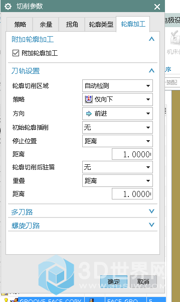

如图所示,精车端面槽时这种刀路不满意,当车到另一端壁时,会有比较大的冲击,所以想按图B的方式精车,不知怎么才能实现,文档带刀路,10.0版本,请高手指点,谢谢!

这样设应该可以了,切削参数,轮廓加工里勾上附加轮廓。停止设距离。

清理选项,选择仅向下

谢谢,用你的方法有改善,但还是不够完美,最好切削到另一侧壁时能留一点距离,就算0.5MM也行,再从另一侧壁那里从上往下车。

设置停止位置即可

这样设应该可以了。切削参数附加轮廓那里。停止选择距离。
