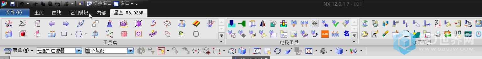

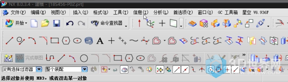

求助大神如果设置12.0的星空外挂变成和8.0一样的点击列表展开模式?

这要改默认设置的,你做个角色一劳永益

用户设置-基本环境-用户界面-主题-经典

+环境变量
UG NX12.0调出经典工具条的方法
http://www.ugsnx.com/thread-183984-1-1.html
