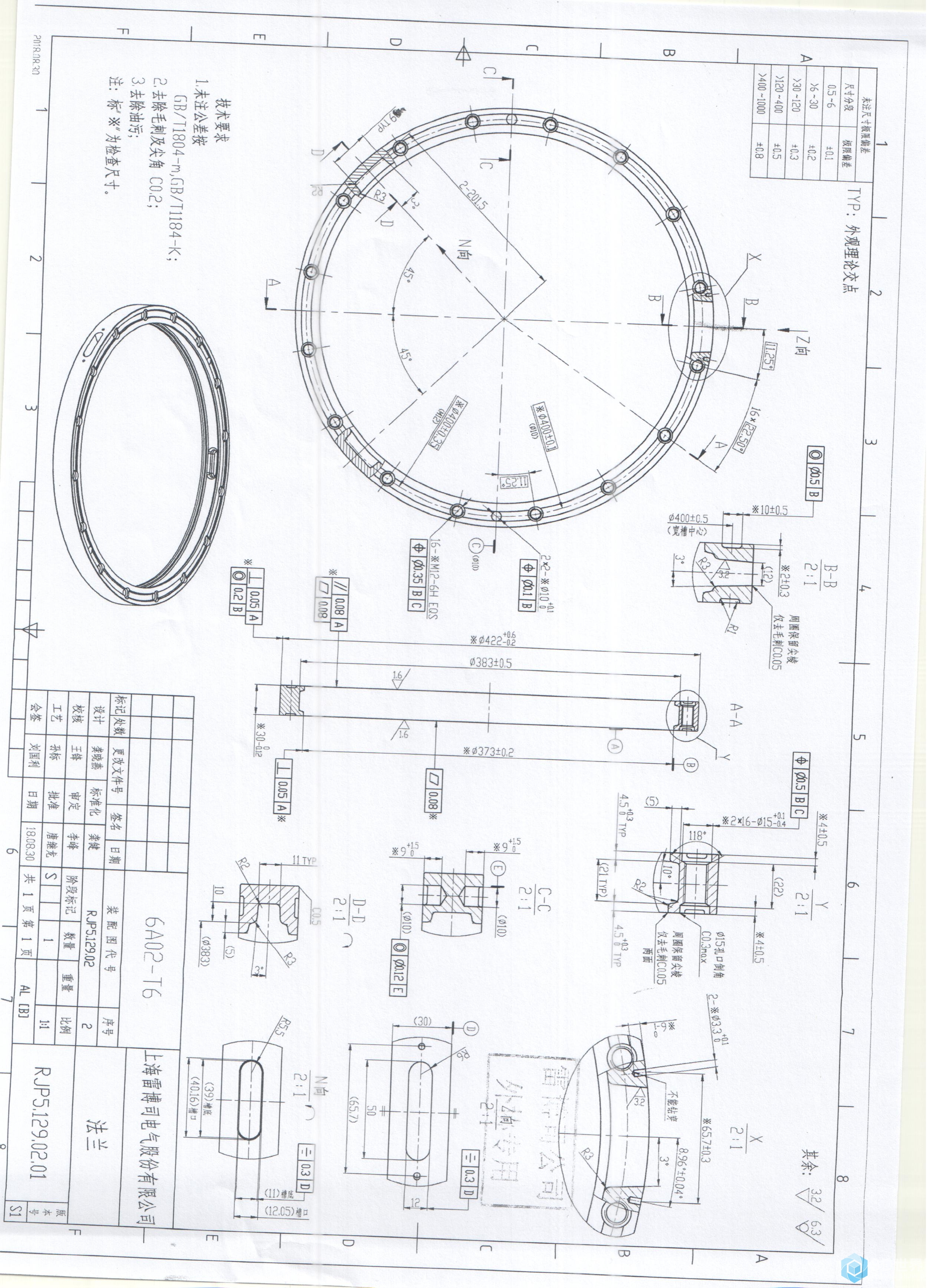

手上有个样品,铝件,看了图纸大概要用到侧铣头,这个我没接触过,有没有哪位老哥用过侧铣头的?求帮忙看下

发表于 2019-9-22 19:29:52 | 只看该作者
没万向头这东西就不好搞了 .那的架好多次模了。

发表于 2019-9-22 20:39:05 | 只看该作者
跟三轴一样,不过加工的矢量不是Z轴了,还有就是你的机床的侧铣头能不能自动定角度,如果不能也不好干
侧铣头也可以转角度是吗?
个人感觉用卧加好做一点,龙门擅长做0 90 180 270  这样的角度,不知道你们机床是什么样的机床,我们公司用海天的龙门可以用G117 来转换,也是可以做的, 如果不会的话只能做工艺孔了,  程序这一块倒是很好编刀轴指定一下矢量就可以了.

发表于 2019-9-24 20:38:42 | 只看该作者
正面先装夹好,找到坐标中心,角度头调整好,寻边器寻Z坐标,UG编程只要改下刀轴和退刀,不要撞到件就ok了

U.re 发表于 2019-9-24 18:57
个人感觉用卧加好做一点,龙门擅长做0 90 180 270  这样的角度,不知道你们机床是什么样的机床,我们公司用 ...
老哥三维画好了,有没有时间帮个忙,指点下
