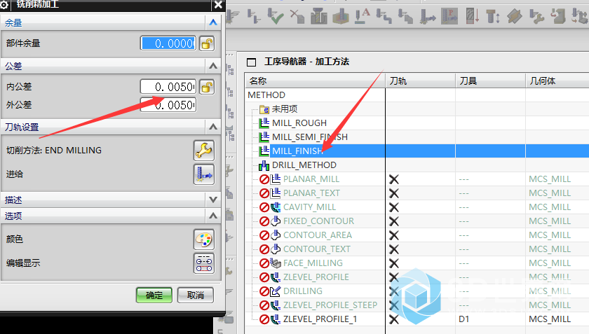

在加工模块中,公差改动后,然后在选择方法时,公差就不按方法里的设置变动了?

在默认设置里,加工首选项,有个自动加载切削参数,你看打开了吗

内公差右边的锁头选继承的
