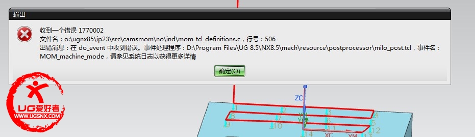

     首先声明我是新手,希望各位前辈能指点迷津,在此感谢
     前几天自己做了一个G83打孔程序,程序也是按照别人的视频看着自己做的,但在后处理的时候发现处理不出来,出现了以下情况,也找了很多资料与方法,勾选虚拟VNC和选取机床都试过,也是无功而归,不知哪位前辈能指出错误问题所在,能详细解释一下及指出解决方案,这个FUNAC后处理是自己做的,谢谢

    补充一下,这是后处理的问题还是编程的参数?

发表于 2013-12-17 16:54:36 | 只看该作者
看错误位置是后处理程序错误,可能是你的UG后处理有问题。

发表于 2013-12-17 18:27:41 | 只看该作者
这个问题是后处理问题,小梁版大应该很清楚,你请他来详细解释下吧也给我们新手扫扫盲!

发表于 2013-12-17 19:18:57 | 只看该作者
非常肯定的是后处理问题

发表于 2013-12-17 20:22:13 | 只看该作者
说实在的,今天我就遇到过这样的问题,可能是你的后处理的机床设置或者是事件处理设置有问题

 楼主| 发表于 2013-12-18 16:52:04 | 只看该作者
  不知道叶大能否请到梁版为我们这些新手详细解释一下并解决这样一个问题  谢谢

 楼主| 发表于 2013-12-19 15:38:04 | 只看该作者
勤真意切 发表于 2013-12-17 19:18
非常肯定的是后处理问题
能否说一下你的后处理如何制作的  当然我需要的是三轴FUNAC铣床的  谢谢

发表于 2013-12-19 15:41:15 | 只看该作者
明显后处理问题 有一个跟圆有关的参数 你有没有改  后处理 不要改 UG自带的那种 你改死都改不好 除了大神 要改 就改别人做好的 如果你要 可以加我Q
