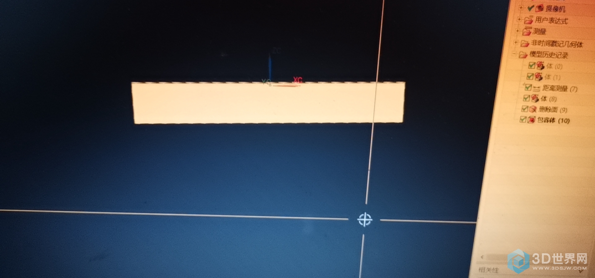

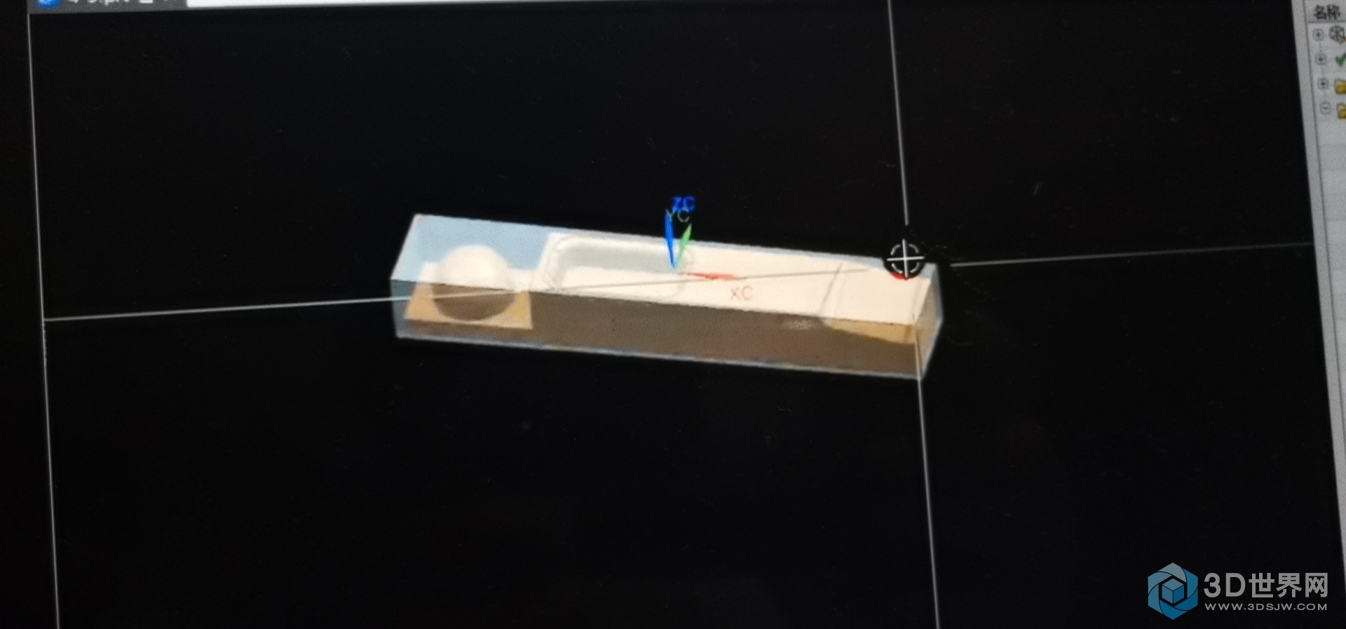

为什么教程里的老师创建的是透明的,请大神们赐教。

大神们快来帮帮我吧

文件---首选项----对象----半透明拉到大于0
点评
这是对的,默认设置注塑模根本没用  发表于 2020-6-23 16:00
