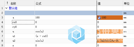

求助各位大神,我用的NX12,为什么表达式sin180度的值不对,其它的值都对..求指教!!!!!!!!!

发表于 2019-9-4 12:35:39 | 只看该作者
单位改成度或者无

 楼主| 发表于 2019-9-4 14:26:14 | 只看该作者
单位改了也没用,都试过几次了

发表于 2019-9-4 16:49:32 | 只看该作者
可能是角度和弧度的值混了? 你弄个π进去试试结果正不正确

 楼主| 发表于 2019-9-4 18:52:13 | 只看该作者
角度同弧度值互换也没用啊,绝望啊,有没有大神能够解决啊

 楼主| 发表于 2019-9-4 18:53:32 | 只看该作者
谢谢版主帮助,角度弧度互换也没有用。。。。。。

 楼主| 发表于 2019-9-4 18:54:33 | 只看该作者
单位换了也没有用。。。。。

 楼主| 发表于 2019-9-8 15:29:31 | 只看该作者
UG的浮点运算错误,自己已经解决,先取整然后在求值就对了。
