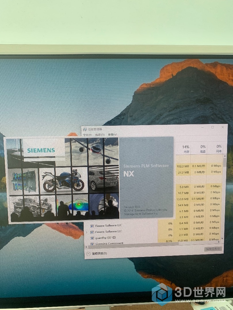

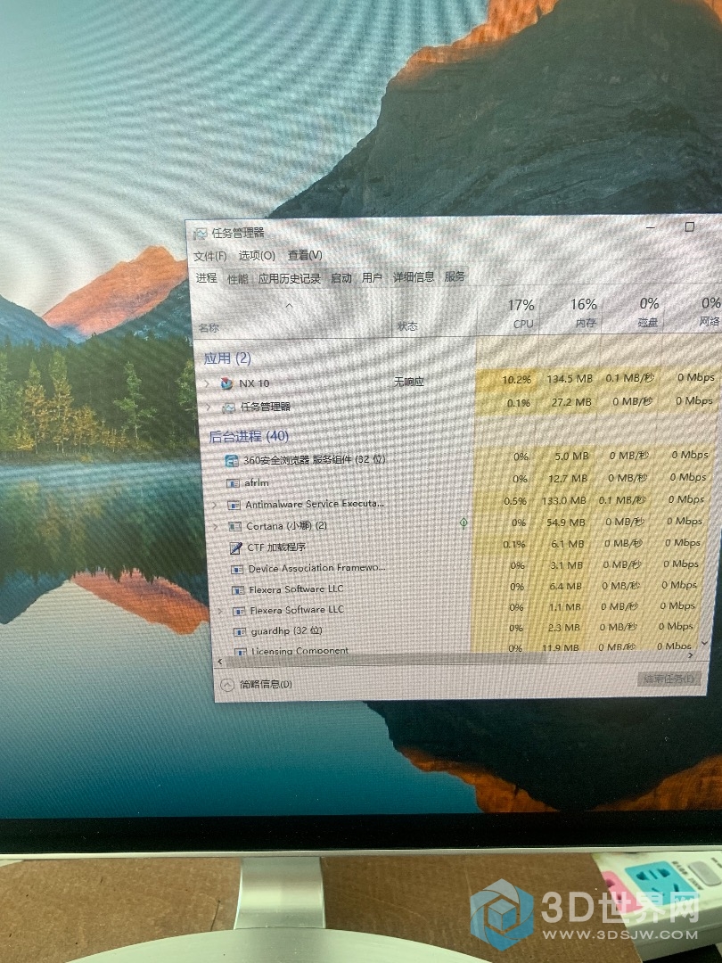

装的是win10系统的10.0,一直在用都正常,今天突然不能打开,显示图片后就没反应了,求助下大家,谢谢了

燕秀卸载掉试试

发表于 2019-9-2 14:29:08 | 只看该作者
328510335 眼尖 看到燕秀
没错先将外挂卸载掉试试 (custom_dirs.dat)

 楼主| 发表于 2019-9-2 21:12:03 来自手机 | 只看该作者
328510335 发表于 2019-9-2 13:15
燕秀卸载掉试试
确实是燕秀的原因,卸载了就可以了,可之前一直可以用的,怎样才能把燕秀用上?

 楼主| 发表于 2019-9-2 21:19:52 来自手机 | 只看该作者
xxyyzz* 发表于 2019-9-2 14:29
328510335 眼尖 看到燕秀
燕秀卸载了可以了,如何能继续使用燕秀?

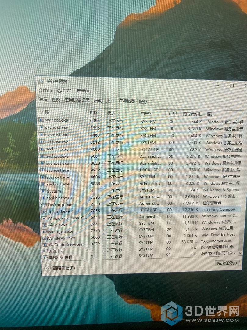

发表于 2019-9-3 15:22:08 | 只看该作者
嗨小奇 发表于 2019-9-2 21:19
燕秀卸载了可以了,如何能继续使用燕秀?
当能正常打开ug
再重新安装燕秀或其他外挂,应该不会有问题

 楼主| 发表于 2019-9-3 15:38:50 来自手机 | 只看该作者
328510335 眼尖 看到燕秀
是系统原因,win10更新到某个版本号燕秀就不能装,我就是应为系统自动更新了不能用了
