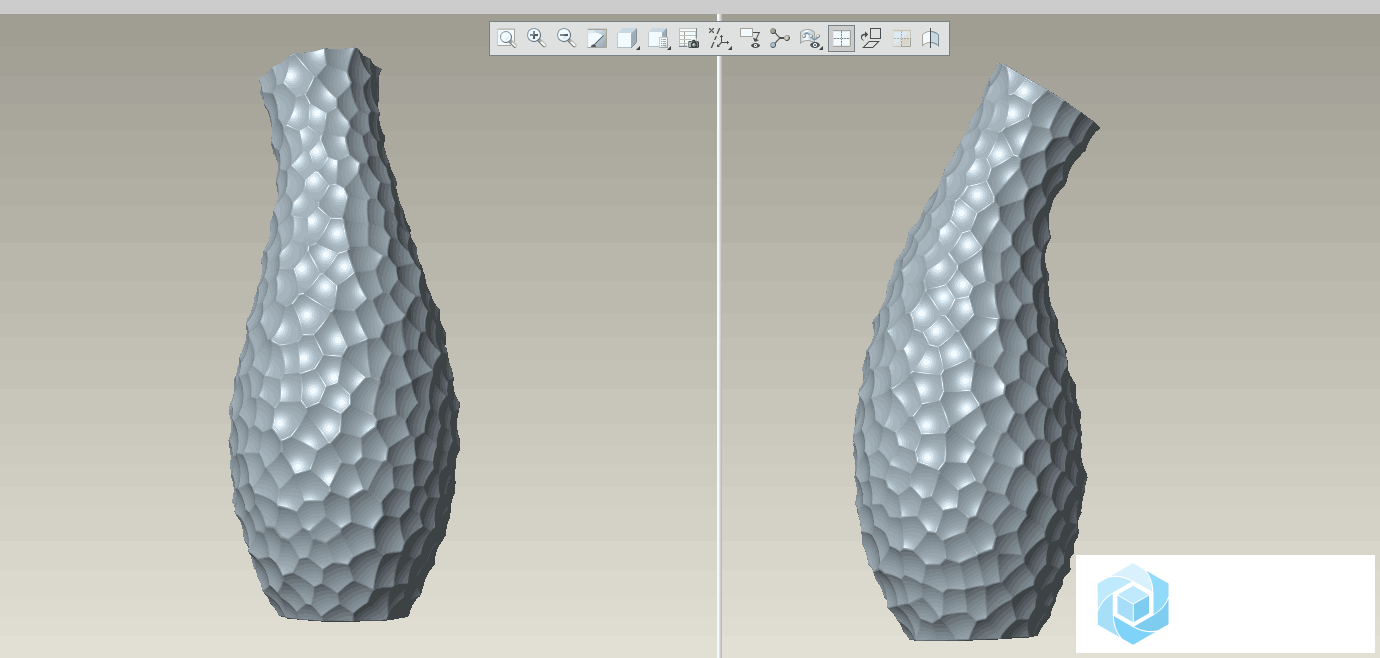

在群里看到一张图片,各位大神们这种花纹如何做出来的,本着学习交流一下看看大家谁得方案好一点

在表面陈列小球,再求差
能讲下怎么阵列吗

在表面陈列小球,再求差

阵列的小球都是规律的,这个是不规则的,总不会要一个一个摆吧

犀牛 grasshopper 现在ug1953的算法特征也可以尝试
