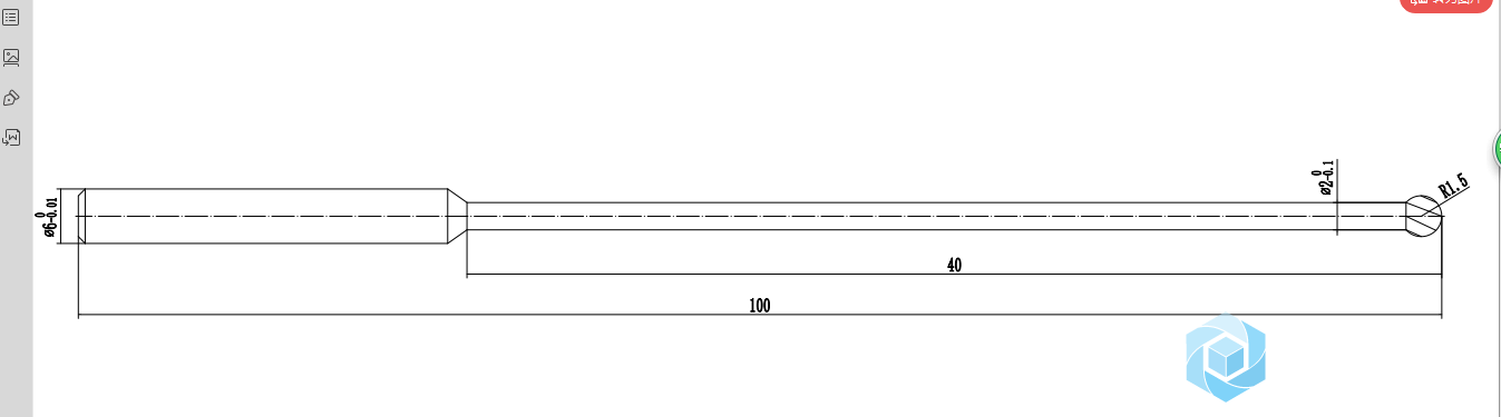

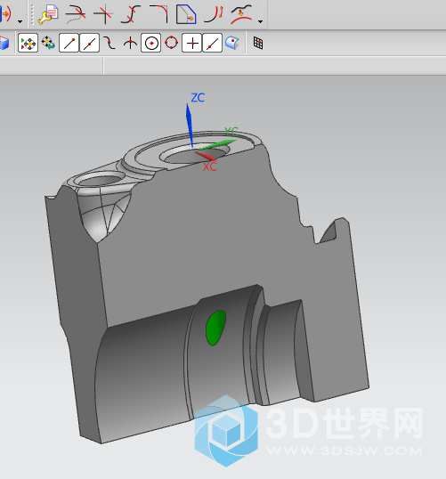

不见比较大,不便于观察,为了好说明只截取一部分,如图,坐标放在孔上,加工绿色面空口倒角,只为去毛刺,刀具如图所示,请会的大神支招,谢谢啦
加工部位
加工部位
刀具
刀具

大神你的帖子我看过,这个跟你那个不同,你那是正交相贯穿,这个不是垂直贯穿的,请大神赐教一二,这也是我一个朋友问我的问题,琢磨好久没搞出来

我做的也是各种过切,撞刀

要求去毛刺的人根本不懂工艺,这个孔只有3.2,如果要能去毛刺,这个刀要R1才可以,现在的R1.5根本做不了,但R1的刀做深20多的孔可能吗?铝合金的也很难很难,除非是做塑料一类的。

钢件啊,问题是我朋友公司要求就是这把刀,他们做不出来,请外面高手做的,别人做出来了,只给了nc文件,又不可能每次都请人做啊,他就问我,我也没研究出来
