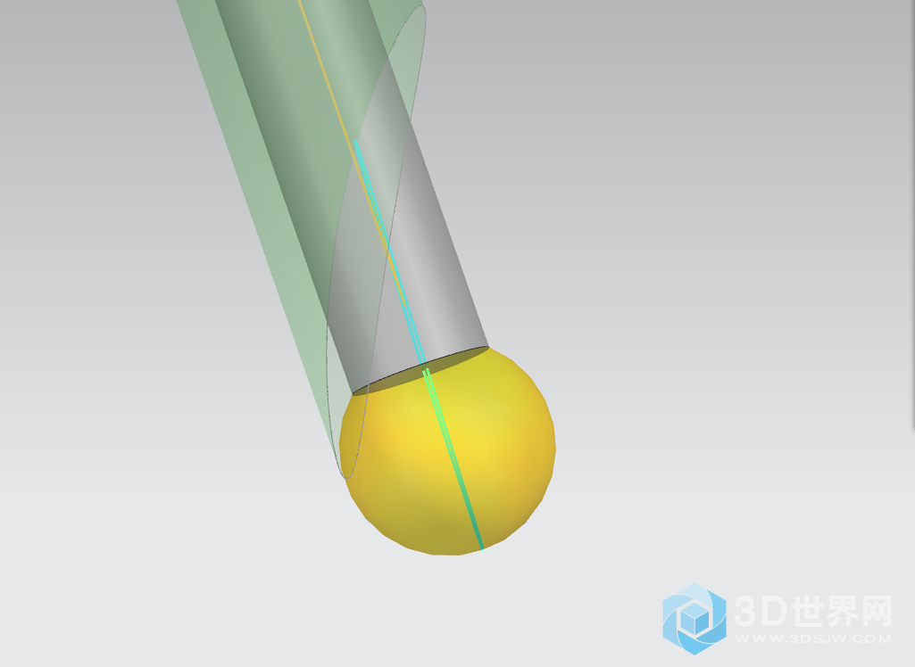

[求助] 用棒棒糖刀做倒扣的倒角,只要求去毛刺即可,大致要均匀点,怎么做到

发表于 2019-8-26 16:38:12 | 只看该作者
试着做了一下,不知道这样可以不

 楼主| 发表于 2019-8-28 13:15:54 | 只看该作者
想吃肉的菜鸟 发表于 2019-8-26 16:38
试着做了一下,不知道这样可以不
能把图发上来看看吗

发表于 2019-8-28 20:55:18 | 只看该作者
刀具与曲面相切,去毛刺效果应该凑合,实在不行就骗刀
棒棒糖刀去毛刺.prt (562.28 KB, 下载次数: 67)

 楼主| 发表于 2019-8-29 10:09:55 | 只看该作者
你的版本太高了,我是8.5,谢谢你了,改天装个高版本再看看刀路
