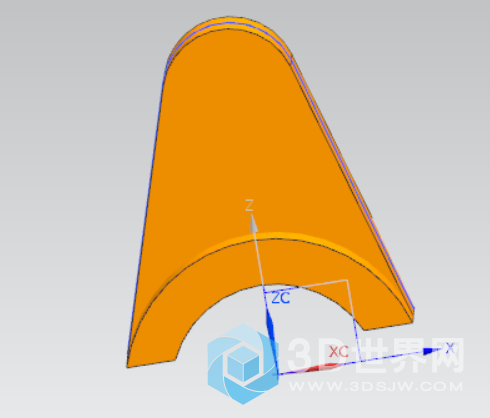

[已回复] 各位大佬,帮我看下为啥以前还好着,现在拖动旋转的时候有的就看不到了,感觉好难受

帮忙看看,以前好着的

发表于 2019-8-22 08:52:35 | 只看该作者
遇到这种情况点一下适合窗口,Ctrl+F,如果无法解决在可视化-首选项-大模型-固定帧速率打勾,你试一下

发表于 2019-8-22 08:57:05 | 只看该作者
ctrl+F或者home、end键按下就可以了

发表于 2019-8-22 09:23:53 | 只看该作者
...适应大小用一下就行

 楼主| 发表于 2019-8-29 20:06:03 | 只看该作者
好了,谢
