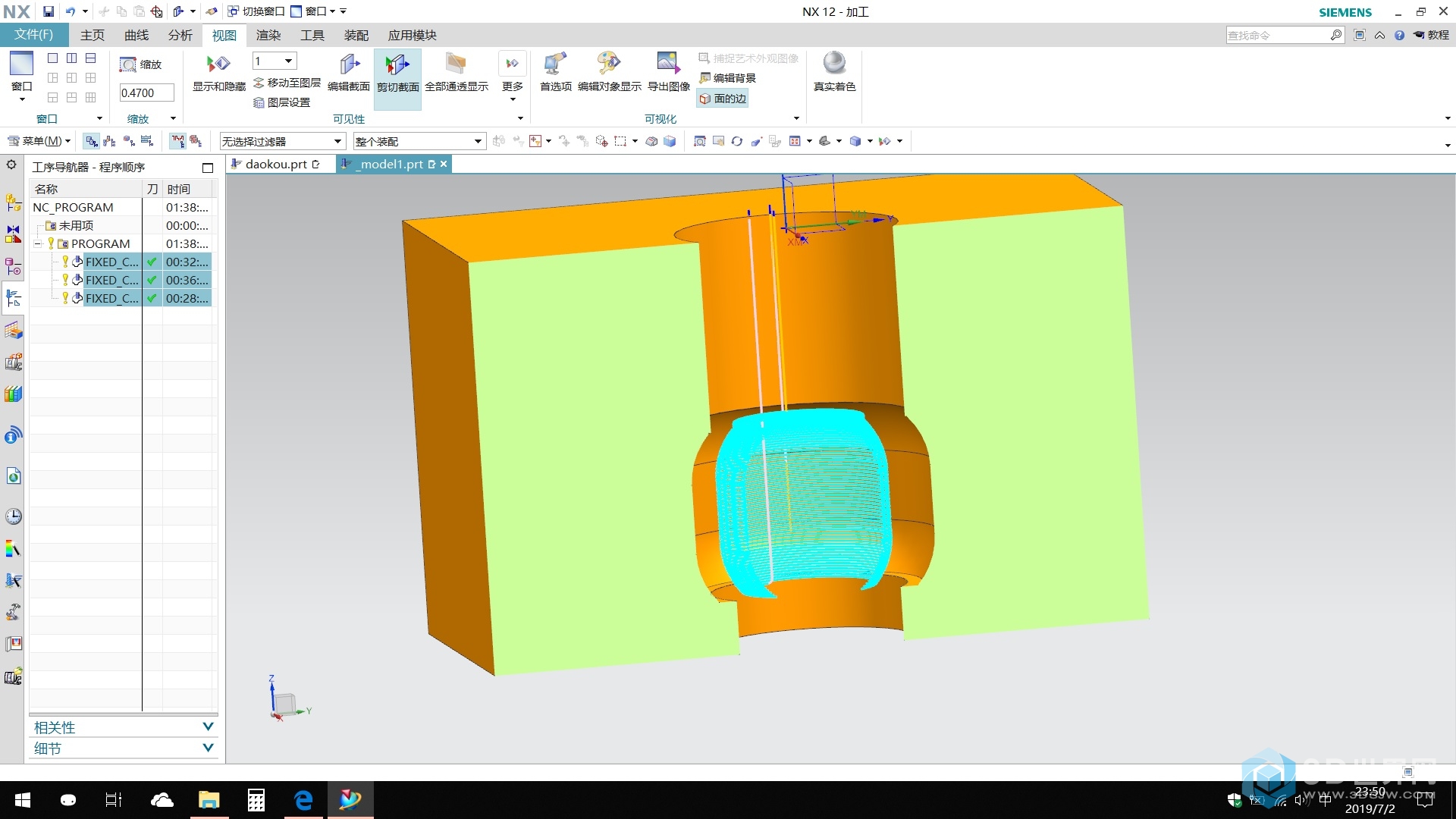

鼓形刀咋编程啊

用棒棒糖刀,刀路用曲面投影矢量改成朝向驱动体就好了,
