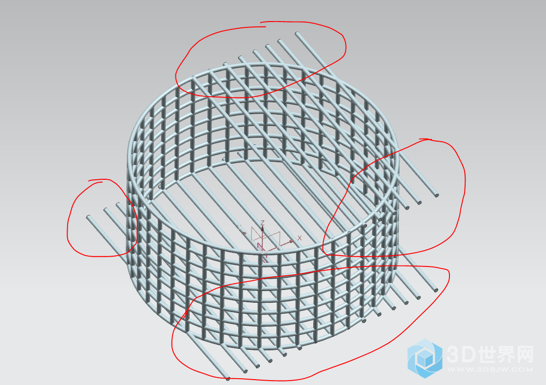

[已解决] 如何修剪掉外面伸出的部分?求助各位大侠。。。

 楼主| 发表于 2019-6-24 16:51:19 | 只看该作者
lwc825916 发表于 2019-6-24 16:46
不是求和后再删除吗
谢谢,按照你的提示,求和--定义区域--移除就搞定了。
回复 支持 1 反对 0
430
6370
发表于 2019-6-24 16:38:48 | 只看该作者
求差,删除不要的

 楼主| 发表于 2019-6-24 16:41:27 | 只看该作者
求差试过了,会把圆环中间的也会去掉

发表于 2019-6-24 16:46:53 | 只看该作者
不是求和后再删除吗

发表于 2019-6-24 17:09:25 | 只看该作者
_April 发表于 2019-6-24 16:41
求差试过了,会把圆环中间的也会去掉
不知道删除体命令?

发表于 2019-6-24 21:34:55 | 只看该作者
tomilyzhx 发表于 2019-6-24 17:09
不知道删除体命令?
应该最快的做法,替换面应该也行?

发表于 2019-6-25 09:20:07 | 只看该作者
tongjiashan2 发表于 2019-6-24 21:34
应该最快的做法,替换面应该也行?
最快的命令是求和,定义下区域就行。替换面要是一个整体就快,不然的话一个体选一个面很慢的,有多少个体就要选多少次,求和的话一步就搞定。
