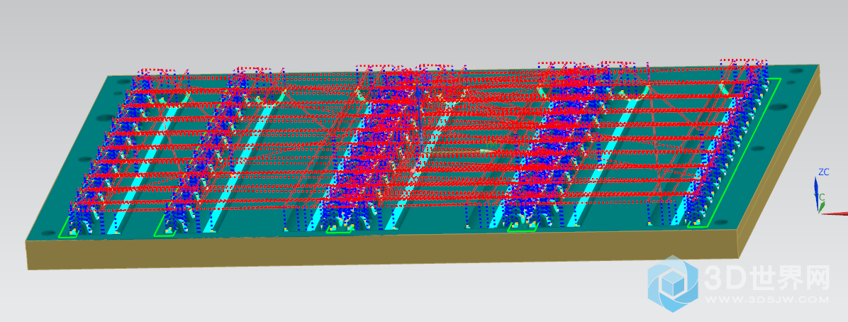

求助大神这个非切削参数怎么设置才能最快最安全的加工

感谢分享,你可以自己优化下刀轨的..具体看你想优化到什么程度,可以优化到只有进退刀

 楼主| 发表于 2019-6-12 16:00:51 | 只看该作者
这个抬刀太多了

 楼主| 发表于 2019-6-12 21:35:20 | 只看该作者
请问怎么优化,抬刀越少越好,跑程序的时间越短越好,我是自己干加工的,时间少才能挣钱

发表于 2019-6-12 22:40:05 | 只看该作者
有时不是只有所谓的一刀流,才快,最好安全第一,效率其次,减少跳刀还是有必要的,但不要过度,浪费精力

发表于 2019-6-13 08:06:37 | 只看该作者
你这是不是清根程序?  没看到图档不发表言论

发表于 2019-6-19 19:57:57 | 只看该作者
区域内改成前一平面应该好点
