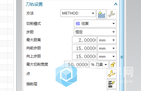

不明白向上步距和最大距离,最大切削宽度是什么意思,通过改动数值也没看出来,求高手指点一二

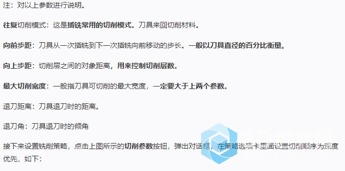

感谢分享,中文应该能理解了?

发表于 2019-7-6 13:55:37 | 只看该作者
Rank: 4
103
1137
 楼主| 发表于 2019-8-15 19:54:16 | 只看该作者
多谢兄弟解答
