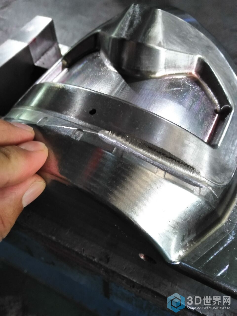

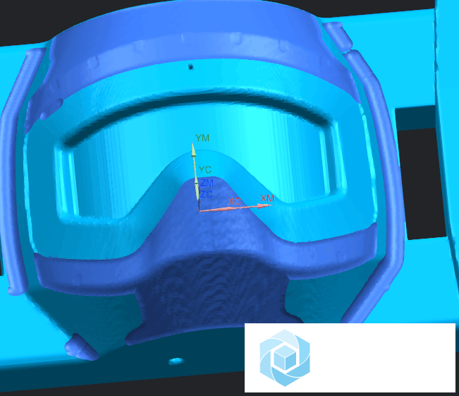

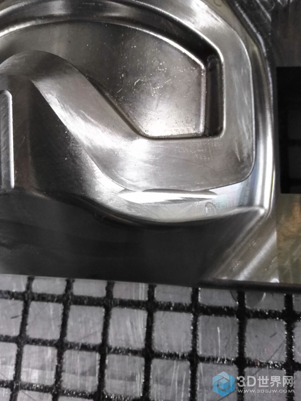

1.使用爬面角度为10度严重过切,中间有保护面
2.使用爬面角度 为45度,两条过切提示,中间有保护面
3.爬面角度为60度.正常,中间有保护面
3.使用爬面角度为10度,但是去除中间保护设置的保护面正常
