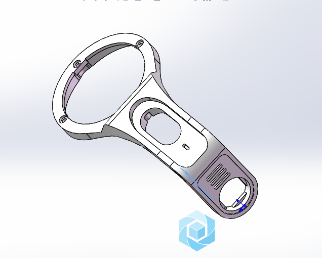

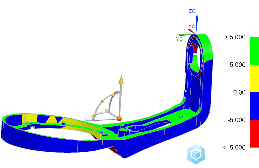

本人通过UG的注塑模向导分一下凹模和凸模,帮助理解来画CAD装配图和零件图。但是遇到了问题:分型线不知道怎么设置才能正确分出上下模,我自己设计的分型面优点复杂,不知道怎么用UG怎么分出来。希望有大神赐教。。。(文末附上三维模型)

提取码:eo4v     (零件三维图)

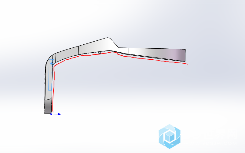

这是我的分型面,第一次遇见这么复杂的分型面,左手侧还要用侧抽芯和斜顶
图画的不是很好,大神见谅
图画的不是很好,大神见谅

脱模斜度是不是还没弄?
另外整个大的L型大于90°后续会好弄点。
