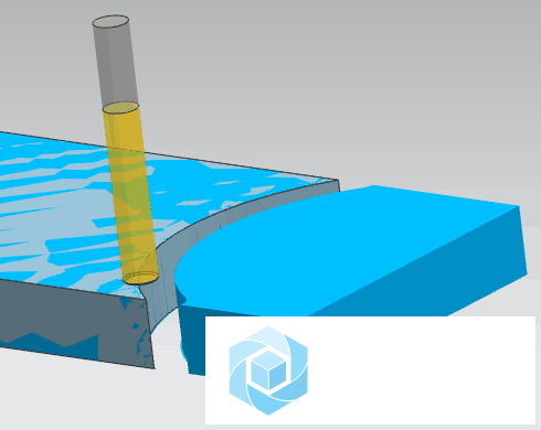

UG把这个模型铣断开  等高轮廓铣    用混合刀路可以让刀路  两头进刀来回铣。  用型腔铣或者平面铣是否也可以两头进刀进行加工?我用型腔铣 为什么只能洗一次抬刀 再回到起点再进刀再铣,不能在终点进刀铣回起点。。 哪位大神给解答下吧

除了等高,用固定轴,驱动方法“曲面”,切削模式“往复”,或者用平面轮廓铣,切削方向"混合",区域内转移方式“直接”,可以达到你的要求

型腔铣不可以,用2d刀路的话有的可以,有的不可以

兄弟,你好!希望我罗工的回答对你有帮助:插入操作(PLANAR_PROFILE),用这个就可以,里面切削参数有混合切换,然后进退刀高度设置0,非切削直接
