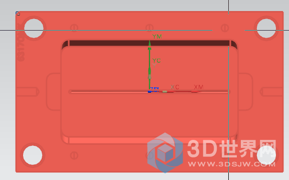

就像图里面的上下是斜边,我用倒角刀编了只能倒到左右两边斜边倒不到求大神指点迷津。本人新手刚学

用倒角刀干这个斜面?没搞错吧?

那这个斜面倒角用什么刀?怎么编

等高(深度加工轮廓)

我就是用等高,走直边没问题走斜边走不到设置深点走得到斜边量又走太多角度倒太大了
