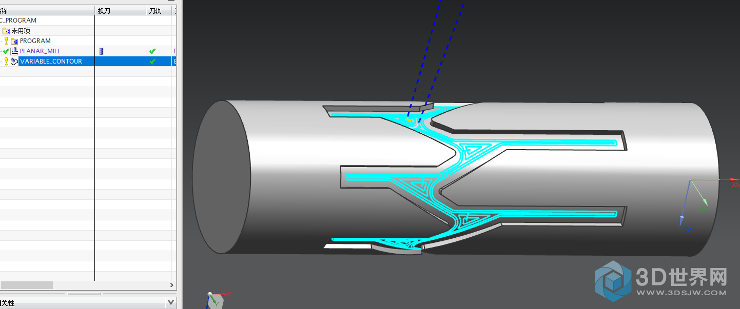

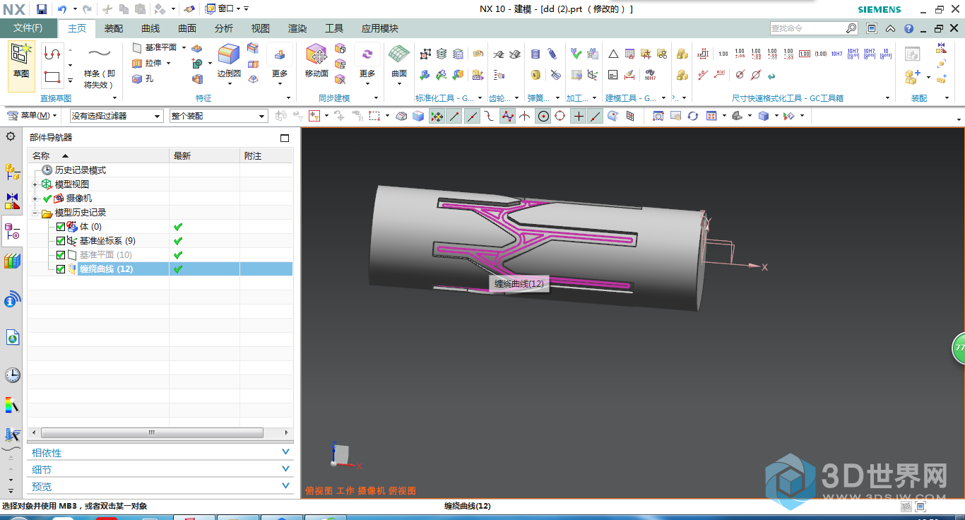

大佬求教,缠绕后建模里面是一根的,加工里面怎么不是一根啦。
缠绕后是一根
缠绕后是一根
加工时
加工时

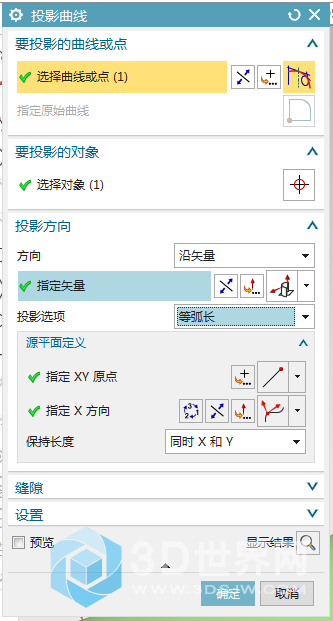

发表于 2020-4-7 12:02:33 | 只看该作者
使用曲线投影命令,选等弧长即可

 楼主| 发表于 2019-4-25 13:32:51 | 只看该作者
额  缠绕后的线就不是一整根的.....

缠绕的时候公差设置小一些,做2d刀路步距调一下  。

 楼主| 发表于 2019-4-25 14:12:45 | 只看该作者
没用啊,公差0.001,步距大了还是小了

发表于 2019-4-25 19:07:26 | 只看该作者
公差和步距都小点

发表于 2019-12-10 00:09:18 | 只看该作者
我个人试过  7.5的缠出来是断开的,,,12.0有的可以缠出来是一条的,可还是有会出现断开的,,6.0就可以全是一条的,试过很多,也比楼主的图形复扎。3个版本用的是同样的参数。

10#
发表于 2020-4-13 19:22:01 | 只看该作者
f1tl* 发表于 2020-4-7 12:02
使用曲线投影命令,选等弧长即可
那个XY原点怎么找,我投影处理的感觉稍微有点偏
