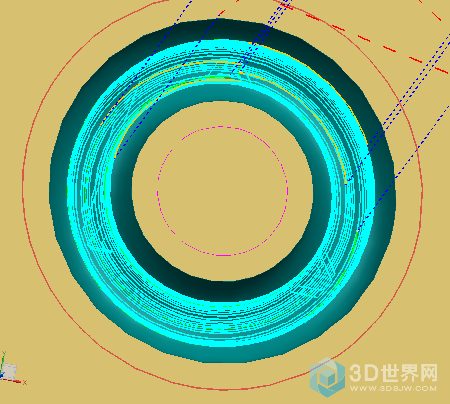

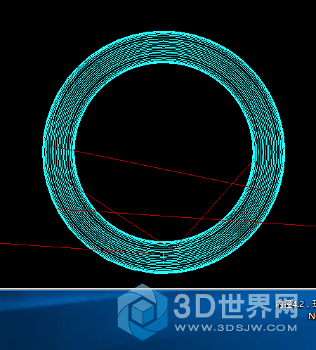

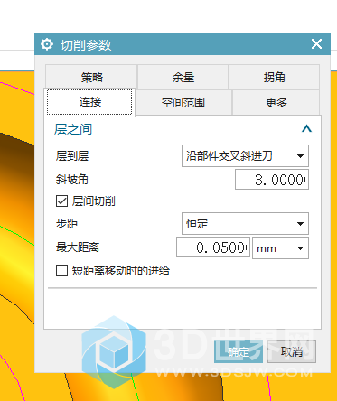

用球刀等高铣环形槽,在连接里加上层间切削,刀轨显示有点乱,刚开始以为是过切,但是检查不出过切.后处理之后用熊族看了一下刀轨也是很顺。请问ug1847刀轨显示乱怎么设置
ug1847里显示好像是过切
ug1847里显示好像是过切
加上层间切削,不加显示就不乱
加上层间切削,不加显示就不乱
熊族里看的刀路
熊族里看的刀路
