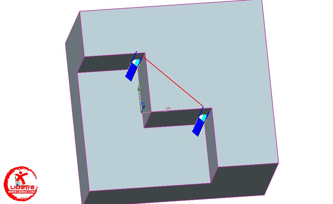

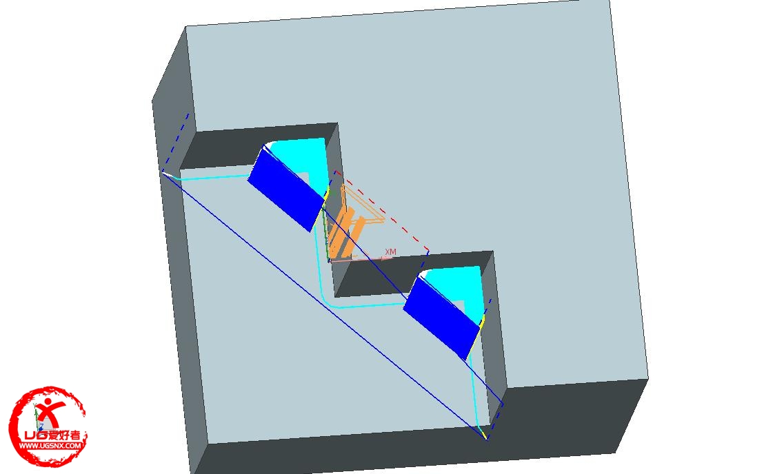

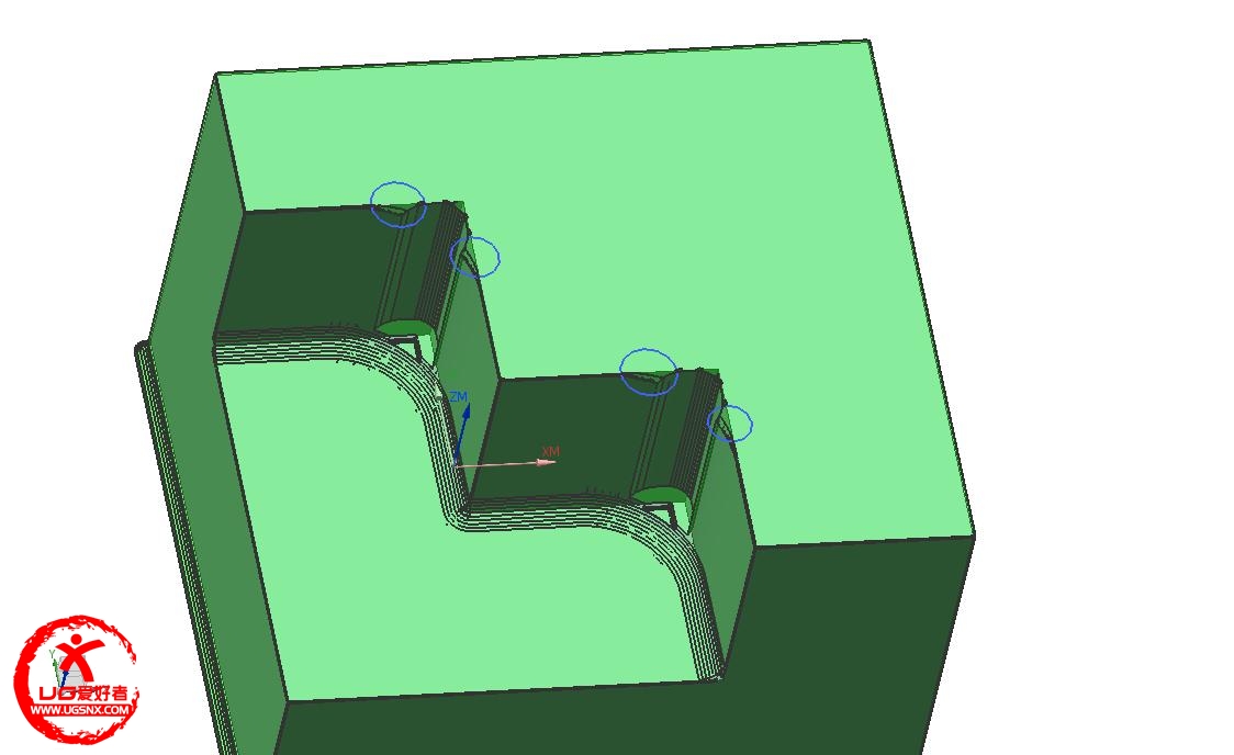

举例说明:上面两个图片都是50r6开粗,D10R0开二粗得出的刀路。参考刀具的刀路仿真没有问题。基于层的刀路仿真后立角的两边留有过多余量(画圈的部分),也就是说基于层在计算上一刀留下的毛坯不是计算的D50R6的刀,不知为何?8.0刀路奉上,高手看看。
我只是探讨软件性能,大家不要管加工工艺。

UG9.0试了重新计算也是这个问题,但是把毛坯设为包容块,就没有该问题。也没找出原因来,只能在毛坯上考虑该问题
点评
你说的太对啦  发表于 2015-11-16 09:53
Rank: 7Rank: 7Rank: 7
29
567
8#
发表于 2013-11-10 10:55:33 | 只看该作者
空间 范围----最小除料量设小点,0.2试试,可能你设的太大了

同学,我设的是最小移除材料是0。我感觉4.0以上计算都是这样。4.0计算就应该没问题啦
