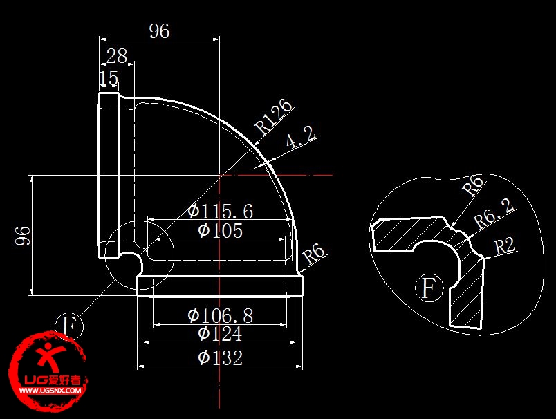

大家看看这个弯头用UG怎么画好,扫略出来跟proe画出来重量不一样...
