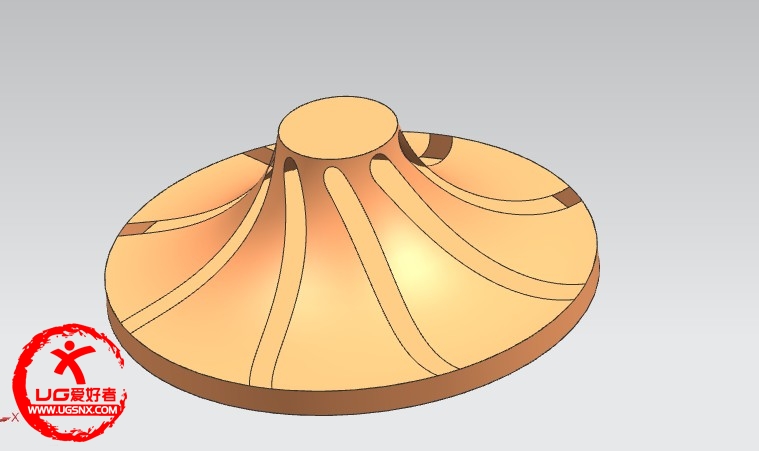

我这个是从整体叶轮上面扣下来的毛坯图,想 把它填充成实体,然后做有限元的分析,求助大神

直接删除边,缝合曲面,就OK了。再或者扩大面,修剪一下,缝合曲面也OK 。

取根线,回转一下,会更快,实体还漂亮。

取线回转快一些。
