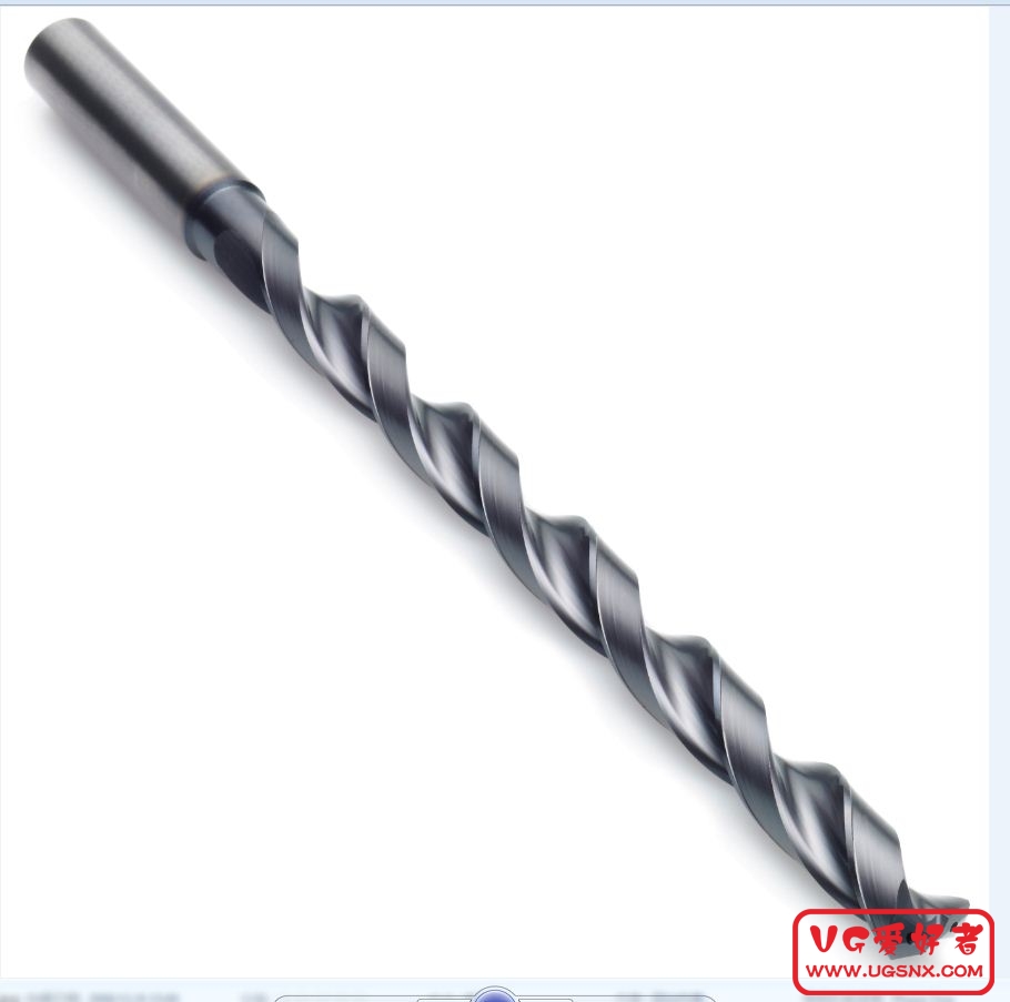

如题???带教程最好...谢谢

画跟圆柱,然后用螺旋线,再管道,再把管道求差,,头上倒个118°的角,就差不多了。
不明白的,我给你做个教程。{:soso_e181:}

dengbingjian 发表于 2012-2-25 22:25
就是不会做钻头的角...一直做出来不好看...所以想看下高手的做法
就是这个118度的夹角吗?:handshake

发表于 2012-7-17 08:33:05 | 只看该作者
方法就是那样,主要是注意细节最好事看下钻头再画,
发张图看看吧,
