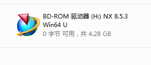

大家下载论坛8.5.3.3的升级包后,如果解压会报错,只能用 虚拟光驱打开,亲测可用!!!
