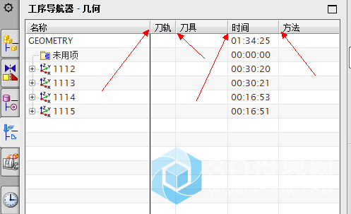

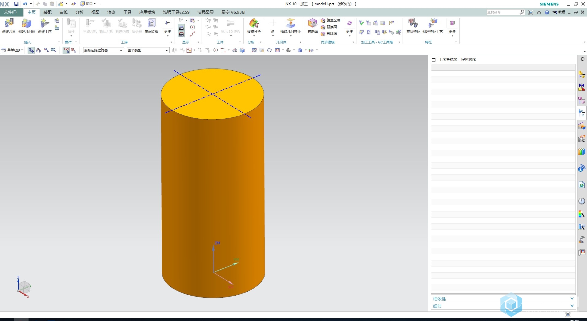

ug工序导航器里面空了 重装也不行

箭头所指的位置能拉动。你那个全拉到一边去了,所以没有,你重装也没用

你这个是都拉到一遍了,类似单元格,把格在拉出来就可以了

谢谢 谢谢弄好了
