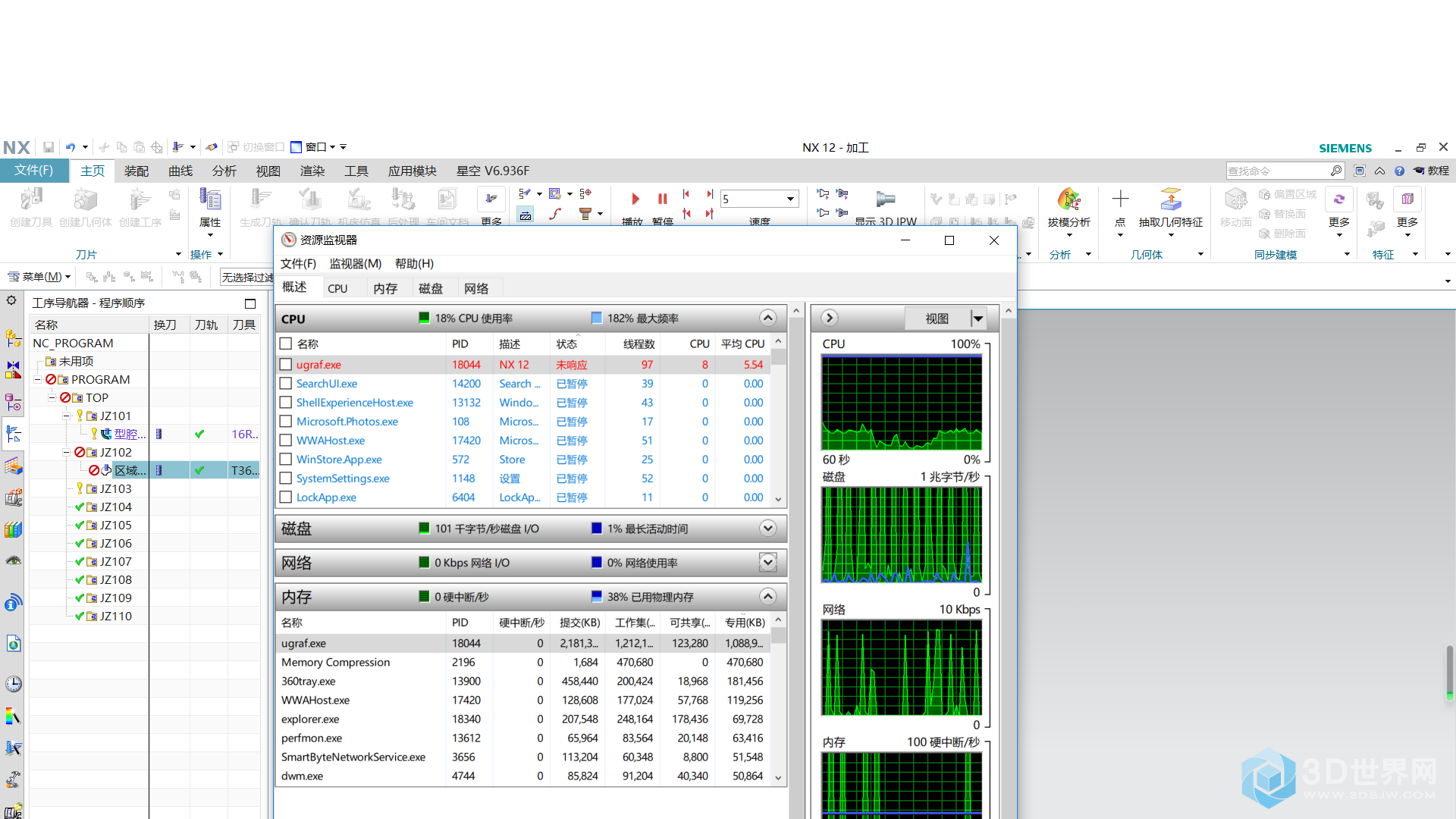

NX12.0生成刀路时总是在未响应状态,大家也是这样吗?而且生成刀路很慢,刚开始学UG编程什么都不懂,多谢指教!
用的时W10系统,DELL的G7笔记本,i-7处理器,16G内存,256+1T硬盘,1050 4G显卡。应该不是配置的问题吧?

您好,这个问题依然没有解决。我也请教过一些师傅,大意就是笔记本的主频比较低,UG又是单核运行,所以没有什么很好的解决方法。只能更多的在操作上优化,尽量不要选面来加工,生成刀路之前先检查参数,尽量不要有误操作,特别是在做四轴编程或工件较大时。

药呢重装一下UG 或装个版本低一点的吧 我12.0 没什么问题~~

谢谢指点,昨晚重装了一次NX12.0问题还是没有解决。主要情况是:建模的时候没有什么问题,就是在生成刀路的时候会处在未响应状态,刀路能够生成,但是特别慢,有时候做曲面加工的时候甚至要生成几个小时也生成不出来刀路,如果终止生成会卡住,得强制关掉程序在重开。

把你的图发过来  连同刀路  我看下参数问题    如果我这边能生成   你那边生成很慢   那有可能是笔记本问题    之前我的笔记本也生成很慢   同样的刀路   台式电脑就快很多    也佩服你的执着  生成几个小时   要我的话早停止掉  检查参数了

谢谢。是所有的刀路生成都在未响应状态。而且很慢,如果是曲面加工就更慢了。百度上有的人说是软件冲突之类的。看不太懂他们说的,看见你也是用的NX12.0所以想问下你有没有这种情况?

以前我那笔记本也是很慢   暂未解决   如果你解决了记得分享
