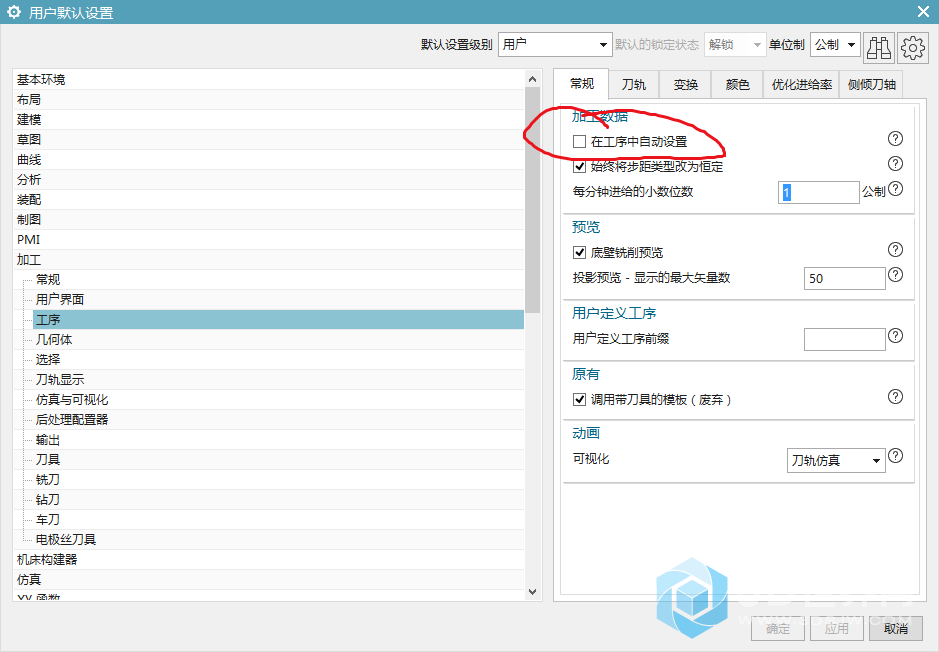

每次调用的时候总是会跳出很多次来,然后内存访问为例,有什么办法解决吗?

你这个设置刀具库了吧.设置成自动填写参数了吧.
取消掉

谢谢,已经解决了
